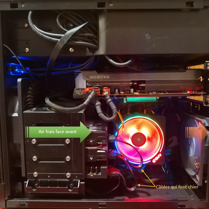

Je vais avoir un "problème" dans mon boitier à positionner le ventirad en position "push" (problème de télescopage avec les connectiques hdd). Avec mon actuel Wraith Prism le problème ne se pose pas.
Soit je persévère à mettre en push en inversant le côté du ventilateur mais impose un flux inverse à celui prédéfinit par le positionnement des ventilos du boitier, soit je met en pull et j'ai peur de perdre en efficacité.
Qu'en pensez vous?

C'est simple,
Le futur ventirad qui fait 40mm d'épaisseur auquel il faut rajouter l'épaisseur du ventilateur qui va certainement rentrer en interaction avec les câbles des disques.
Le ventilateur du ventirad sera donc très certainement installé face droite du ventirad.
Soit je persévère en push et vais à l'inverse du flux d'air imposés par les deux ventilos du boitier, soit je mets en pull qui est une configuration plus exotique.
https://rehost.diberie.com/Picture/Get/f/222813

Posté le 11-11-2023 à 21:20:55  profilanswer
Tu peux monter le ventilo à droite en inversant le sens comme ça plus de soucis
Galerie Photo Personnelle

gouleyance a écrit :
C'est simple,
Donc si je comprend bien le ventirad sera de type "tour" c'est ça ?
C'est quoi comme ventirad ?
Il faut dire que tu as un petit boitier. Une solution pourrait être de virer la cage DD pour les placer différemment. Ou de virer les DD (les mettre dans un NAS ou un boitier externe).
Après je dirais qu'il faut faire des essais, le ventilo en pull sera peut-être assez efficace.
Message édité par Umi le 11-11-2023 à 21:26:48

Posté le 11-11-2023 à 21:31:42  profilanswer
Il faut dire que tu as un petit boitier. Une solution pourrait être de virer la cage DD pour les placer différemment. Ou de virer les DD (les mettre dans un NAS ou un boitier externe). changer de boitier :D

Posté le 11-11-2023 à 21:33:48  profilanswer
Oui je vais le monter à droite certainement.
Je lis différents articles qui disent que la configuration aspiration n'est au pire défavorable que d'une paire de degrés donc je pense partir là dessus
Un Thermalright TA-140, plutôt fin au demeurant
https://www.thermalright.com/product/ta-140/
Non je ne veux pas toucher à la cage, j'ai pensé à des serres câbles pour les contraindre mais ça m'embête de bidouiller

It_Connexi​on
Posté le 11-11-2023 à 21:36:18  profilanswer
Sinon des câbles SATA coudés ?
Si contraindre les câbles est suffisant, c'est la meilleure solution. J'avais pensé que le ventilo allait arriver au niveau des connecteurs en voyant ton image.
tu t'y prendrais comment?
aucun espace entre la cage hdd et le ventilo frontal :/
e fait ce sont les connecteurs d'alimentation qui sont le plus problématiques

Posté le 11-11-2023 à 21:43:28  profilanswer
En les repliant sur eux même et en les attachant avec un serre-câbles. Il fait quand-même laisser un peu de mou pour ne pas endommager l'âme du conducteur.
Autrement comme le souligne It_Connexion, il existe des câbles coudés, à vue de nez ça pourrait permettre de gagner environ un cm par rapport à ma solution.

Posté le 11-11-2023 à 21:46:27  profilanswer
merci pour vos retours, je vais tenter les serres câbles, si ça me semble trop intrusif sur le montage je passerai le ventilateur en pull et ferai des essais de stabilité et de température.
