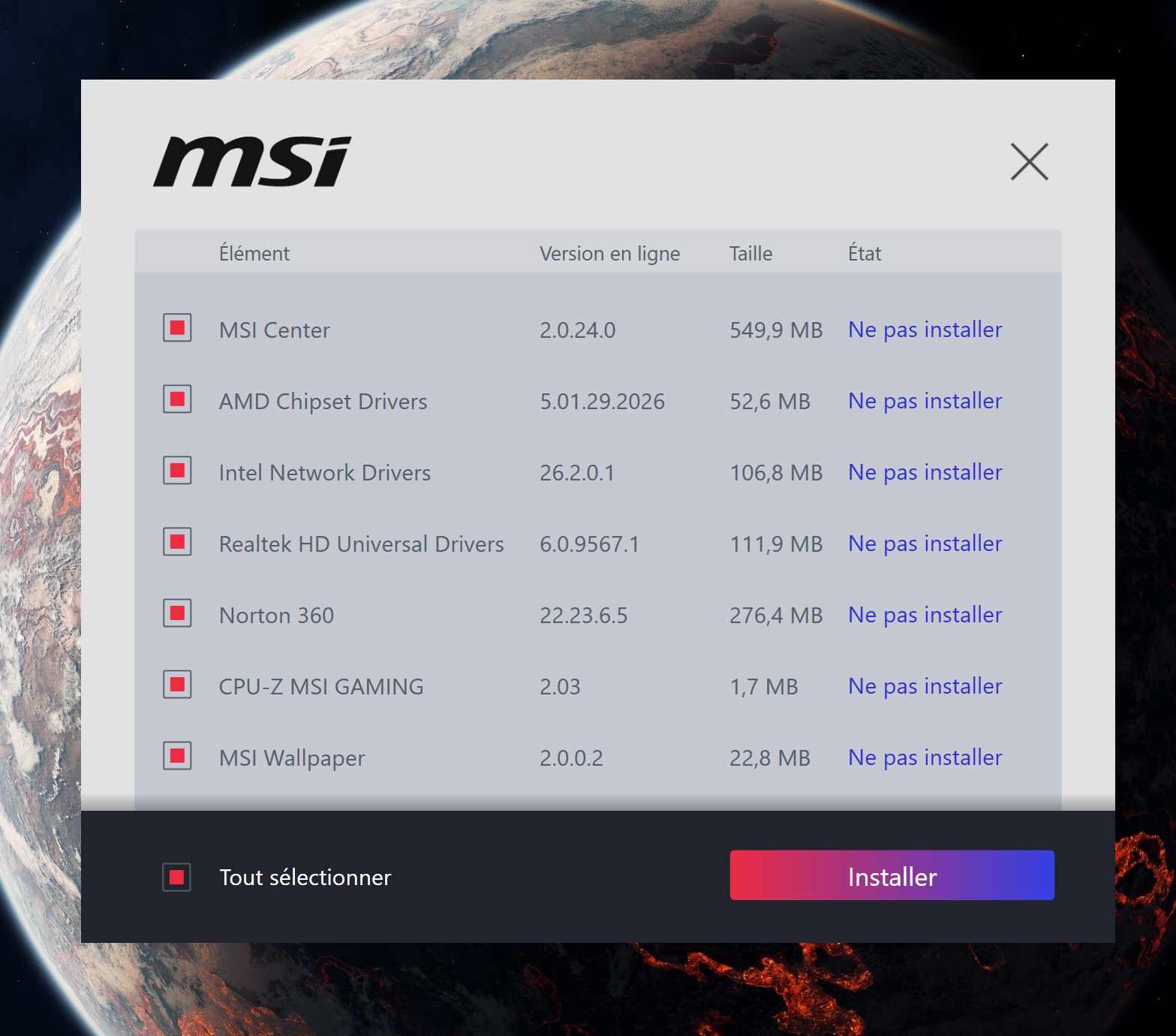

KirkPitain​eK
Posté le 08-09-2023 à 13:25:27  profilanswer

Màj effectuée, toujours pas de Kombo ou autres fantaisies, par contre j'ai l'option offset vcore (-) qui est apparu :D
Maintenant reste à savoir comment ça fonctionne, je n'ai jamais OC ou UV via offset, mais plutôt en rentrant une valeur fixe de tension, vous conseillez de rentrer quelle valeur ?
edit 1 : ayé, le kombo strike apparait, j'ai le choix entre 1 , 2 et 3, je vais essayer la 3 selon shinji3rd
edit 2 : suite à la màj du bios windows me propose d'installer tout ça, pourquoi pas :
https://zupimages.net/up/23/38/2cq8.png
