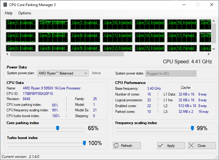

En ces périodes caniculaire, on rappelle aussi la possibilité de "parker" ses core en fonction de la demande. Un core parké ne consomme quasi rien, au lieu d'être idle.
https://img.super-h.fr/images/2022/07/20/88a679b01fdb8ed788bd392c6fd85f77.png
https://img.super-h.fr/images/2022/ [...] d85f77.png
T'as plus vite fait de modifier le PPT du CPU dans Ryzen Master par ex...
On a pas tous un 5950X :o

Dans le raccourci performance, tu as bien mis le GUID performance ou normale ?
Ca fonctionne à la volé. Tu as bien mis "powercfg -list" dans msdos et pris ton GUID ? Je ne sais pas si ça varie d'un utilisateur à l'autre. :o
Topic [ACH]/[VDS]
n°11138492
ze m't
Posté le 26-07-2022 à 18:36:28  profilanswer
J'ai testé le mode éco/normal à la volée avec un raccourci, ça marche bien pour sûr, mais par contre mode ECO ON, je me retrouve à 1740mhz tout le temps avec le 5800X3d, je pensais que ça virait juste le boost  :??:
Pour le coup, ça ne chauffe plus du tout, c'est efficace, mais le moindre winrar à ouvrir un peu volumineux et j'ai l'impression de retomber 10 ans en arrière  :lol:
 Ma gallerie Flickr
n°11138493
Bordel
Bordel !!!
Posté le 26-07-2022 à 18:40:11  profilanswer
Oui, j'ai fait ça en admin, je vais les refaire pour voir. :jap:
n°11138497
Bordel
Bordel !!!
Posté le 26-07-2022 à 18:46:41  profilanswer
Bon ben je viens de refaire les raccourcis, ça fonctionne ...
Sont cools vos icones :o
Edit: bon, en fait c'est le raccourci perf qui ne fonctionne pas quand je l'épingle au menu démarré, celui d'écon,omie d'energie fonctionne; les é fonctionnent sur le bureau, comprenne qui pourra.
Message édité par Bordel le 26-07-2022 à 18:48:52
n°11138521
zendb
Posté le 26-07-2022 à 20:28:29  profilanswer
Je viens de passer à un 5600x et je comprend pas.
En ryzen balanced, avec alimentation max = 99% j'ai plus de boost sur Windows
Des que je lance un jeu je suis bien à 4650mhz...
n°11138526
NODeath
Posté le 26-07-2022 à 21:01:15  profilanswer
Dans "état minimal du processeur" change le %, j'ai mis 99% ce qui fait que j'ai le CPU à 3.6ghz car ça ne changeait pas trop niveau temp et conso avec 3.2ghz :o
J'ai pris les icones du logiciel de ma carte mère Asus :o
