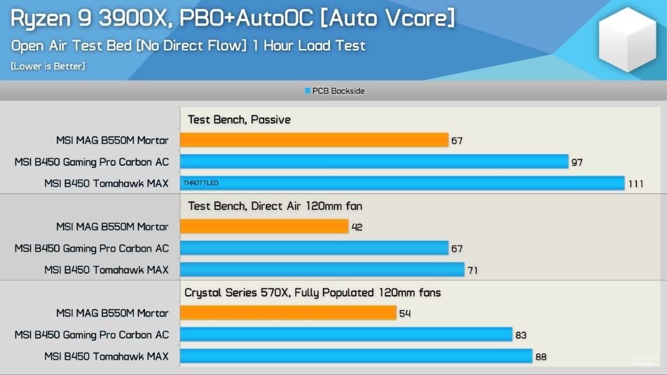

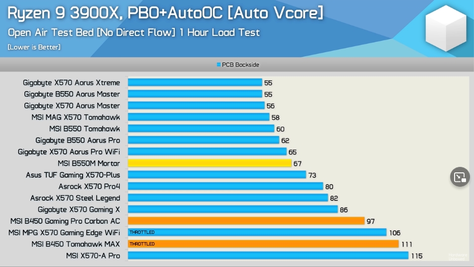

En cherchant rapidement, un test de différents étages d'alim pour un 3900X : https://www.youtube.com/watch?v=zfD_KuTVfkc (Hardware Unboxed)
https://rehost.diberie.com/Picture/Get/f/62412
https://rehost.diberie.com/Picture/Get/f/62413
La b450 Tomahawk a un étage d'alim un peu meilleur que la Mortar, qui a priori devrait s'en tirer un peu moins bien (le rad sur les VRM est le même). Après, sur les graphs, c'est testé en poussant vraiment au max la conso. Sans PBO, voire avec un undervolt pour optimiser la conso (si c'est possible, je ne sais plus si ça fonctionne comme ça sur ryzen 3000/5000) et avec un bon flux d'air dans le boitier, ça doit pouvoir s'envisager (sauf si le but est vraiment de faire consommer le max à ton cpu qui restera en charge max sur tous ses cœurs des heures durant).

Ça va dépendre de sa conso, mais c'est clair que la MSI X570 A PRO c'était un peu le fond du panier niveau étage d'alim sur ce chipset :/
http://der8auer.com/x570-motherboard-vrm-overview/
On the open test bench, the VRMs on Gigabytes X570 Aorus Extreme are at 49 °C at 125 Watt. But the VRMs on the MSI X570-A Pro get as hot as 96 °C. This is still ok-ish for a normal use scanario.
But as we switch to the 165 Watt setting, which equals a moderate OC, the VRMs on the MSI X570-A Pro get so hot that the board actually throttles the CPU. The best 3 motherboards in this test have temperatures around 60 °C. That is half the temperatures measured on the worst 2 boards.
When we take the motherboards off the test bench and put them into a Lian Li O11 Dynamic, we can see a slight decrease in the temperatures by 7 to 9 °C. This was to be expected because we now have additional airflow that cools the VRMs.
When we apply a moderate OC by switching to the 165 Watt test setting, we can see that no board actually throttles and that the temperature drop by 12 to 16 °C compared to the open test bench. The Gigabyte X570 Aorus Extreme and the ASUS ROG Crosshair VIII Hero still keep leading the pack, while the same 2 MSI boards are falling behind.
After switching to the 225 Watt test setting these two MSI boards start to throttle
Bref, avec un étage d'alim limite ça va dépendre de la conso du 5800X3D et de ton airflow.

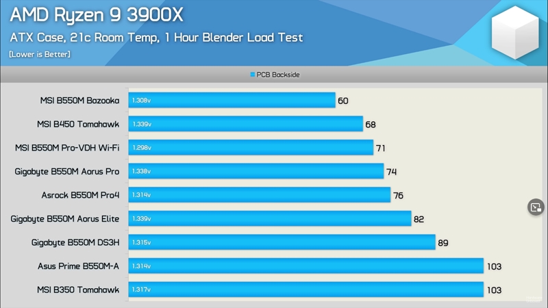

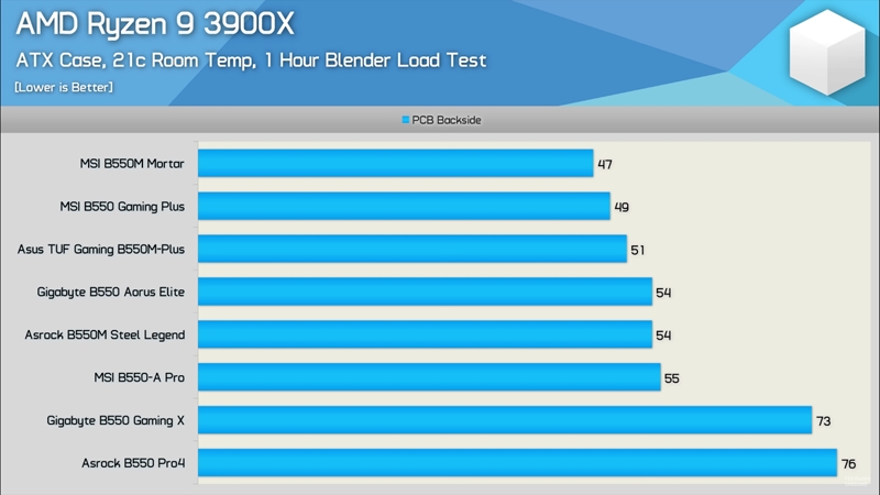

HU a plusieurs vidéos sur les VRM de b550, couvrant plusieurs segments tarifaires. Le système de test est le même pour toutes les vidéos (boitier avec une bonne ventilation), et chaque cm est testée avec un 3700X, 3900X, 3950X et 3950X OC.
L'entrée de gamme : https://www.youtube.com/watch?v=wuPH9pCCK-E
https://rehost.diberie.com/Picture/Get/f/62416
$140 - $160 : https://www.youtube.com/watch?v=HSY9rDsQgd4
https://rehost.diberie.com/Picture/Get/f/62415
$180 - $300 : https://www.youtube.com/watch?v=JxczZChFaZI
(pas de screen :o)
Donc déjà une b550 Bazooka pas chère tiendra sans problème un 12c @stock (et spoiler, même le 3950x OC sans throttling). C'est ce que j'ai pour mon 5600x, choisie pour un éventuel upgrade tardif sur 5900x :D (bon, et aussi parce que je l'ai trouvée à 30€ sur le coin des affaires de ldlc)
Pour la RAM sur zen 3, l'optimum sans se prendre la tête c'est 3600 MHz c16, sachant que la grande quantité de cache de zen 3 réduit sa dépendance à la vitesse de la mémoire, et que le 3200 c16 est à peu près aussi bien que 3600. Donc 3600 ou 3200 en fonction du bon plan que tu pourras trouver.
Message édité par - gab le 14-02-2022 à 23:53:04
