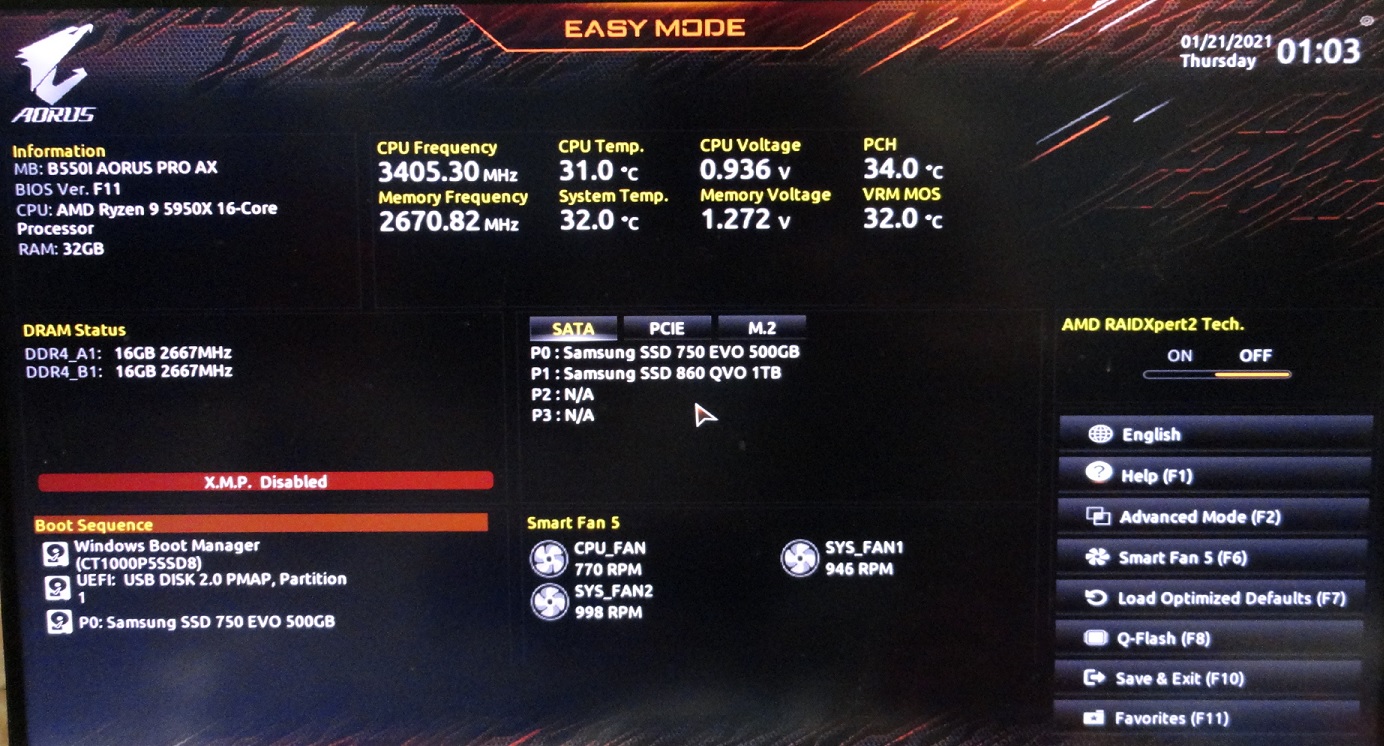

https://rehost.diberie.com/Picture/Get/f/35070
Ah bas c'est tout de suite mieux avec une carte mère non défectueuse. La courbe de ventilation est totalement fonctionnelle etc.
Bon pour l'instant à part la tension SOC abaissée de 1.2v de base (auto) à 1.07v (ce qui donne en lecture 1.18v et 1.05v respectivement) et une courbe de ventilation personnalisée, FCLK / UCLK à 1800 mhz et la ram à 3600 MTS, le reste est à "stock".
A première vue la giga semble respecter un peu plus à la lettre les specs AMD fréquence un peu plus basses sur tous les cœurs en charge lourde (3775/3.800) vs 3850/3875 mhz (ça varie un peu sur les deux) ce qui donne 190/195w à la prise pour la Giga et 210/215w pour ASrock.
,même s'il faut prendre en compte la petite différence de tension / fréquence entre les deux, la gigabyte semble mieux refroidir son étage d'alimentation (60/62° sur la gigabyte vs 72/75° sur la ASROCK, à condition égalisé ça devrait un peu se resserrer mais la giga restera devant logiquement).
Par contre le caloduc entre le radiateur VRM et le block NVME / Chipset fait que les température sur la gigabyte pour le NVME et le Chipset sont un peu plus élevés que sur la ASrock, + 5/8° sur la gigabyte vs la ASROCK à ce niveau environ (environ en fonction des charges etc).
Edit : hum comme sur la ASrock je n'avais aucun contrôle sur la ventilation, ces chiffres sont clairement à prendre avec des pincettes vu que tout ceci n'était pas "normalisé".
De base la ASrock venait avec un bios pas à jours (en tout cas l'exemplaire sur quel je suis tombé), pas possible de mettre à jours, écran noir, pas de bios flashback  :whistle:  ...j'ai pu tout de même faire la MAJ (cm flashée chez Absolute PC) pour découvrir au final que la CM était défectueuse :o, mais si elle fonctionnait je l'aurais surement gardé, mais tant qu'à faire autant tester un autre modèle, je suis pas à un port USB TYPE C en façade prêt :o, la gigabyte marche bien, tant mieux.
Bon maintenant vas falloir optimiser et tester tout ça un peu plus en profondeur.
3600 MTS / FLCK/ULCK  @1800mhz  tout en auto ça passe crème (sur les deux), quoi que sur la ASrock j'ai du manuellement fixé le FCLK / UCLK ce qui n'a pas été le cas chez gigabyte ou c'était automatique.

@Havoc, en tous cas elle s'en sort bien la B550I Aorus Pro AX sur les tests de HU, mais la palme revient à la MSI MPG en ITX, perso, je suis très MSI ces temps en CM.
https://youtu.be/CGIGFX1W9wg?t=411
Est-ce que tu pourrais titiller un peu l'IMC quand t'as le temps, un pt OC su les ram à 4000MTS avec des timings pas trop pourris (stable) si ta ram le permet et poster les latences AIDA stp? T'avais besoin d'un CPU avec autant de coeurs/threads ? Tu fais quoi avec cet engin ?
Message édité par genom le 21-01-2021 à 14:01:34

havoc_28
Posté le 21-01-2021 à 19:39:22  profilanswer
Y a un 30 mm sur la MSI donc c'est non.
Sinon j'ai essayé de mettre L'IF / Contrôleur mémoire à 2000 mhz => échec critique et j'ai bien cru que la carte mère était HS :o, j'avais juste un peu de mal à faire un CMOS propre, la tête du tournevis touchait pas bien :D.
Pour l'instant j'essais d'optimiser la tension VSOC pour 1800 mhz IF / Contrôleur mémoire et la ram à 3600 MTS et après j'essayerai de voir pour la RAM plus en détail.
Pour l'instant j'essais de trouver la meilleur tension pour le SOC : j'ai des erreurs dans certains stress test quand je règle en manuel tension ram / SOC à voir si c'est SOC ou ram :o , bref pas encore fini l'optimisation pour un usage H24, et après je verrais à nouveau pour la RAM et l'IF/IMC.
Et pour l'utilisation hum rien de spécial, juste pour le plaisir d'avoir le top de gamme sur AM4 (la puce la plus complète), à la limite Je fais pas mal d'encodage vidéo mais bon en m'organisant en encodant la nuit est les journées ou je suis pas chez moi ... c'est pas non plus super justifé :D, sinon BOINC sur le WordCommunityGrid c'est bien :o.
MEI a écrit :
Je ne sais pas, le monitoring HWINFO me donne un NB Voltage et un NB Current... Du coup je ne vois pas trop ce que ça pourrait être d'autre que le X570 :??:
Le frère jumeau du X570, l'IO DIE du processeur avec son contrôleur mémoire, ses nombreuses lignes PCI-E : la carte graphique, le NVME, les ports USB, le lien avec le X570 ...
A moins que tu es une autre ligne avec SOC ?
Message édité par havoc_28 le 21-01-2021 à 20:15:33
