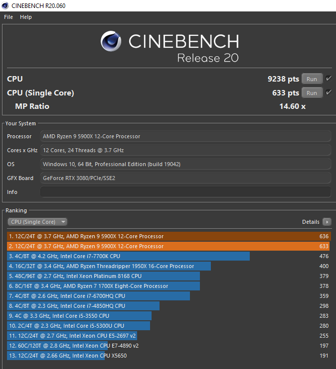

lamedor31
Posté le 07-12-2020 à 23:00:27  profilanswer
Neil007 a écrit :
Bon j'ai trituré pendant quelques heures mon 5900x. Grosso modo mes paramètres BIOS pour ceux que ça aiderait :
- FCLK 1966
- Fréquence RAM : 3933
- Timings : 16-19-16-16-36-60 CR1 & TRFC à 600 (edie...) : je pourrai continuer l'optimisation mais c'est rock stable à ce FCLK, fréquence et timings. Pour le moment, je n'ai pas fine tuné les timings secondaires / tertiaires.
- Offset CPU : Négatif - 0.1 volts (je continue de descendre, aucun problème de stabilité avec cet offset pour le moment).
- Curve Optimizer : Core 1 @ 6 : -10 et Core 7 @ 12 : -20 (ça passe à -15 et -25 mais Cinebench a rebooté une fois). Je n'ai pas cherché à faire d'optimisations coeur par coeur pour le moment.
- Scalar :en AUTO ! Ca ne m'apporte rien si ce n'est un Vcore délirant sur 10*.
- Frequency CPU override : +200 Mhz, max permissible de la carte mère (en gros je ne me limite pas à une fréquence donnée, j'essaie de voir à combien mon processeur peut monter en fonction de la tension appliquée)
- Limites PPT, TDC, EEC : 500 / 240 / 240 (même principe, je ne me limite pas en terme de watts et d'ampérage)
Tout le reste en AUTO.
Mes résultats :
- CINEBENCH R20 MULTI : pour le moment, l'ensemble des 12 coeurs boostent @ 4600 Mhz @ 1,25 volts Auparavant, ils boostaient @ 4300 Mhz @ 1,3 volts
==> 8400, je passe @ 9000 +. Températures max 70 degrés CCD1 et 68 degrés CCD2.
- CINEBENCH R20 SINGLE :
==> perte de score de 640-645 je passe @ 635. J'essaie d'améliorer ce point. C'est là toute la difficulté, optimiser le rendement en multi mais conserver les boost par coeur en single élevés. j'y travaille.
3DMARK Time SPY : CPU score :
==> de 14800, je passe @ 15700 +  : là encore un beau gap.
https://zupimages.net/up/20/50/t06w.png
Je ne cherche pas forcément à optimiser tous mes coeurs en boost au delà de 5 ghz. Je veux mettre en avant mes meilleurs coeurs et améliorer le boost en multicoeur avec une tension la plus raisonnable possible. Sinon en jouant avec le CO, c'est plutot facile de leur caler du 5Ghz en boost aux 12 coeurs mais ca n'est pas ça qui m'a apporté le plus de gains.
J'ai testé exactement les mêmes paramètres que toi et au final j'ai des moins bonnes perfs qu'avec ma config actuelle à part sous Aida en lecture/écriture où je flirte avec les 60Gb/s.
Et pour stabiliser le FCLK au dessus de 1900Mhz je suis obligé d'augmenter la tension pll du cpu à 1.9V...
Du coup je reste avec le pbo avec tout activé en auto sans aucune modif et ma ram à 3800Mhz en 14 17 17 28 54 en 1T, ça fonctionne plutôt bien.
Comme quoi chaque config est différente  :jap:
Message édité par lamedor31 le 07-12-2020 à 23:01:01

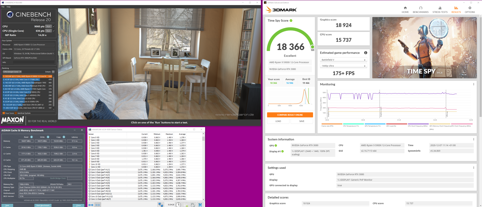

hasselblad
Posté le 08-12-2020 à 00:48:19  profilanswer
Bon sinon pour les mobo en X570 chez Gigabyte, avec le dernier Bios F31o, ma ram en XMP DDR 4000 Nativ passe crème désormais. Plus d'erreurs WHEA sous OCCT.
Le FCLK est toujours en auto à 1800 Mhz, je jouerais avec prochainement, et j'applique toujours un offset négatif de -.090V.
J'ai joué avec le CO et le cpu overboost dans le PBO à +200 Mhz mais ca a planté dnas OOCT avec -15 de valeur sur le CO , sur tous les cores.
A peaufiner mais pour l'instant, ca m'apporte pas grand chose le CO.

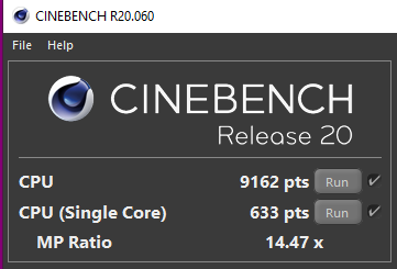

Touàfait  :jap: La lotterie des BIN joue beaucoup. Le CO n'est pas une science exacte et c'est chronophage à régler : dans mon cas, il joue réellement sur l'optimisation et les performances. Je sors de plusieurs heures de jeux, j'ai pu tester un CO davantage optimisé. Je dépasse les 9150 sous Cinebench et c'est stable sans dégradation majeure du single score.
https://zupimages.net/up/20/50/xjlf.png
 De petites perles ces ryzen 5000 :jap:

Je ne regarde même pas la température de mon 5900x, c'est un des derniers paramètres que j'observe pour voir si c'est tolérable. Soit dit en passant, j'ai continué d'optimiser mon CO encore un peu ce matin. Nouveau beau score de 9238 soit un gain de presque 800 points :  :jap: Pas de problème de stabilité, ça tourne rond.
https://zupimages.net/up/20/50/89lp.png
Et j'ai également gagné quelques précieuses ns de latence sour AIDA (je suis passé sous la barre des (- ns).
Message cité 4 fois

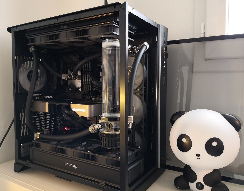

Copain  :D Le mien est juste un peu délabré en ce moment vu qu'EK ne m'expédiera pas le block de la 3080 avant le 15/12 ... Tous les câbles vont passer en Cable mod mais là encore pas d'expédition avant le 22/12. Quelle horreur en ce moment les délais.
https://zupimages.net/up/20/50/dj03.jpg
Oui j'ai une belle lampe Panda.  :o Et j'ai éteind le RGB, ça finit par me gaver ces loupiotes...
Message édité par Neil007 le 08-12-2020 à 14:52:27
