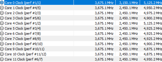

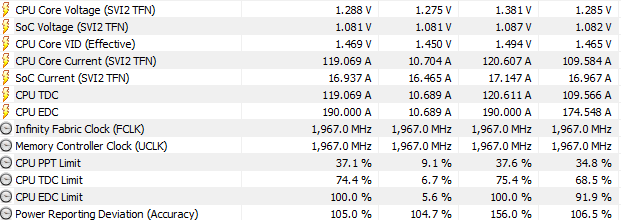

Je me souviens plus quelle CM tu as? Sinon, dans HWinfo, si tu as 5 minutes pour faire un CBR20, tu pourras regarder le Power reporting deviation en charge? C'est un sujet polemique et ca impact vachement le score multi, encore que tu le limites pas donc...
n°10905133
Neil007
Hardware Addict
Posté le 07-12-2020 à 12:50:31  profilanswer
Drdrake a écrit :
Good!
https://zupimages.net/up/20/50/zta6.png
En charge en moyenne, je suis @ 105%. En idle dans les choux mais il me semble que seule la valeur en full load est cohérente. Entre 95 et 105 % est une valeur normale il me semble. Tu as quoi toi ? En quoi ça poserait problème ?
Le Vcore finalement pas plus bas que 0,1 volts sinon perte de performances. Le sweet spot chez moi semble être -0.1 volts et CO CCD1/CCD2 -10/-20. reste plus qu'à fine-tuner tout ça histoire de gratter. Encore des erreurs WHEA du au FCLK @ 3933 : j'attends sagement le bios.
Ah oui et la mobo. Une B550-E STRIX de chez Asus : moyen de gamme que j'ai eu à pas trop cher mais ça me suffit. Elle tourne parfaitement.
Message édité par Neil007 le 07-12-2020 à 12:54:47

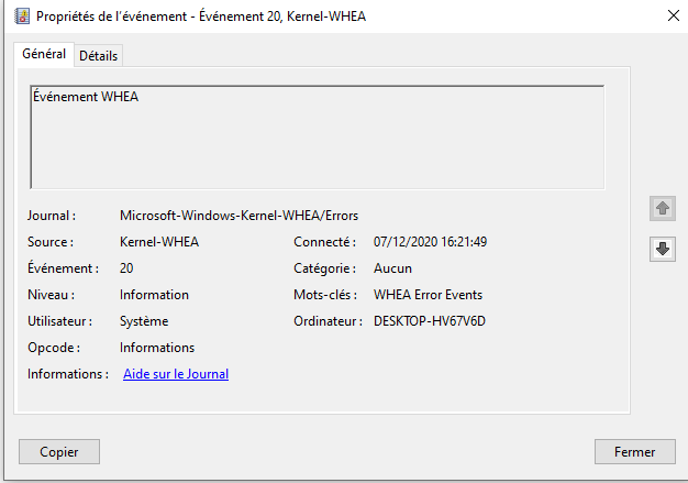

Tu as beaucoup d'erreurs WHEA ? J'ai arrêté de tweaker la ram à cause de ça, mais ça me démange de recommencer en ignorant tout simplement ces erreurs. Asus n'a pas encore communiqué la date de release des prochains BIOS...
J'étais passé de 3200/1600 à 3600/1800, et en dehors de ces WHEA en small data dans OCCT, ràs dans tous mes autres tests.
Message édité par ssay3r le 07-12-2020 à 13:15:12
Aucune en IDLE, je peux laisse tourner le PC des jours durant sans jeux/benchs, pas une seule erreur est remontée. Elles n'apparaissent qu'à partir du moment où je sollicite bien le processeur : benchmarks surtout et du au fait que je suis @ 1966 de FCLK. A 1800, je n'en ai plus, sollicitation ou non. Aucun problème de stabilité avec ce fclk @1966, c'est même rudement stable pour un bios et un AGESA dit beta :jap:. Aucune raison de descendre le fclk ça tourne rond : mon exemplaire de 5900 monte à 2133 fclk pour le moment avec l'agesa patch C : ça tourne impec dans windows par contre, ça plante en load.
Ce qu'il faut vérifier c'est quel type d'erreurs WHEA est remonté. Une erreur id 20 avec un niveau taggué "information" et non "erreur / warning" est considéré comme étant "banal" et sera surement résolu à terme avec une update BIOS. Beaucoup ont émis l'hypothèse de VID pas assez haut pour le processeur, remonter le niveau de LLC, appliquer un offset + sur le VDDCR, etc ... sur reddit puis quand on regarde finalement, si ce n'est "bloquer" le boost ou se contraindre à un FCLK de 1800/1600, aucune solution à ce jour ne permet d'éradiquer ces erreurs. C'est une erreur due à une jeunesse des BIOS, software et non hardware ou encore incompatibilité de gestion de ces nouvelles puces en regard du système Windows. Peut être même qu'une MAJ windows pourrait régler le problème.
https://zupimages.net/up/20/50/yzhj.png
C'est ça que tu as ? Même à haut fclk ? Si oui, et pas de problème de stabilité, laisse en l'état. Des gars de microsoft ont déjà répondu à ce sujet comme par exemple ici : https://answers.microsoft.com/en-us [...] d93c3eaeaa
Ok drdrake, j'attendrais patiemment dans ce cas le futur bios. Les bios semblent sortir plus rapidement chez MSI ou Gigabyte  :??:
Mes deux meilleurs coeurs boostent @ 5125 Mhz (CO @ -10) Je vais augmenter le CO vers le bas sur les autres coeurs pour essayer d'optimiser.
https://zupimages.net/up/20/50/nmch.png
Message édité par Neil007 le 07-12-2020 à 17:21:29
