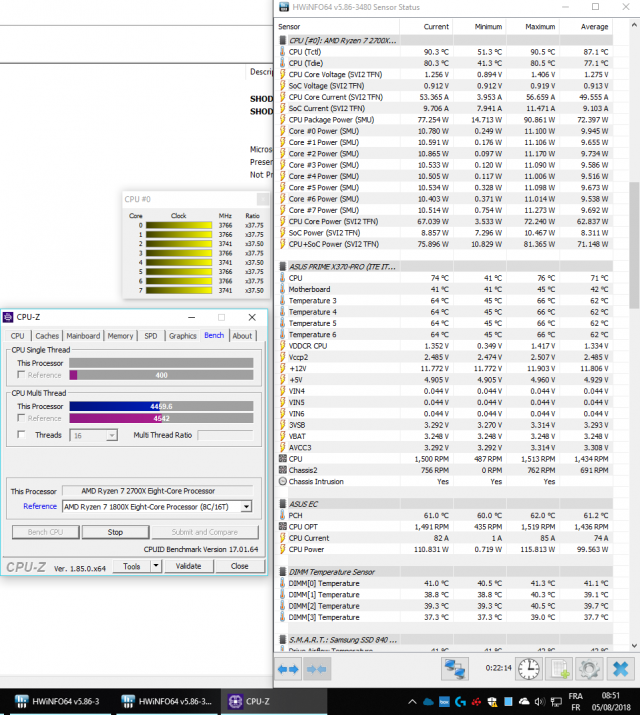

edit : précision j'ai modifié l'offset vcore : seulement -0.0125 maintenant. Ca change rien au final...
Je vais rerere démonter et voir comment ça s'est étalé sous le rad...  [:ddr555]
Le Noctua NH C14S est peut-être un peu dépassé par le + gros TDP comparé à mon ex 1700X :/
Oui, ça throttle: Tmax de 85°C Tctl / 75°C Tdie pour le 2700x (voir spécifications):
https://www.amd.com/en/products/cpu/amd-ryzen-7-2700x
Pour le 1700x, c'était respectivement  95°C Tctl / 75°C Tdie.
Bon, maintenant c'est du bench effectué en période de canicule. J'espère que tu ne restes pas à côté de ta machine  :o As-tu testé en usage max "normal" (style gros jeu) pour voir quelles températures tu obtiens?
Pour le NH C14S, il est donné pour 165W max (en lga 2066), donc il n'est pas à toc sur ta machine. C'est sûr que tu aurais de meilleures températures avec un NH-U14S ou un NHD15 donnés pour 220W max (en am3+), mais est-ce bien raisonnable de mettre ~100€ pour un gain max de 5 à 10°C (à tout casser)?
https://noctua.at/fr/tdp-guide
En plus de l'offset négatif sur le Vcore, tu as également la possibilité de désactiver le Turbo boost et  de compenser avec un overclock P0 State. D'expérience sur mon 1800x, tu as une machine qui chauffe moins  à performance égale.
Posté le 07-08-2018 à 11:26:43  profilanswer
n°10403091
Lermite

Ouais moi aussi j'aurais largement pu attendre le vrai Zen2 mais bon voilà j'ai fait l'achat compulsif :o
Et j'ai toujours pas re-démonté le système, j'ai la flemme et peur de plus avoir assez dans le piti tube de Kryonaut.  [:clooney26]
Merci beaucoup pour tes explications Imarune :jap:
Alors Tmax avec des jeux lourds, je dirai ça ce soir : je laisse Aida tourner tout le temps depuis le montage. :D
Déjà si je fais un monitoring la courbe de montée va être bien verticale :D
Oui j'aurais pu avoir un ventirad plus costaud mais j'ai précisément ce modèle car je voulais pouvoir souffler vers le haut (cf ce post et les suivants ) pour avoir une expulsion de chaud optimal.
Si j'arrive à avoir une application de pâte correcte (et bordel avec 20 ans d'expérience je devrais être capable, ai-je perdu la main ? :o) j'ai pas de raison de changer.
Ou alors ça me fait une excuse pour repasser à un Watercoule AIO avec juste un rad 120mm, comme ça j'aurai acheter le Noctua pour rien :lol:
Si j'ai bien compris, tu le fais marcher dans la plus mauvaise configuration possible (ventilateur entre CM et radiateur, soufflant vers le haut?) L'intérêt d'un top flow, c'est justement l'inverse: ventilateur au dessus du radiateur, soufflant vers la CM, et du coup refroidissant les VRM et la carte-mère...
J'ai eu un NH C14 (sans s, donc avec 2 ventilos) , et il était un poil inférieur au NH-U14s dans ma config actuelle. Mais pas plus de 5°C d'écard entre les deux (en faveur  du U14)
Edit: sans rire, je pense qu'en mettant ton ventilo au dessus du rad, soufflant dans le bon sens (vers la CM), tu gagnes les 10°C de refroidissement qui te manquent  :o (ton boitier doit le permettre, amha)

Posté le 07-08-2018 à 18:34:35  profilanswer
Bah y'a de l'air frais du ventilo front qui souffle direct sur les barrettes et le ventilo du NHC14 donc ça devrait être efficace non ? Ok l'air est d'abord chauffé par la Ram et un peu les VRM sur le coté avant de passer dans le radiateur CPU :lol:
En soufflant vers le bas je vois plutôt le ventilo absorber tout l'air chaud environnant, d'autant qu'il faut pas oublier y'a un 200mm sur le dessus du boitier qui expulse.
Sinon je repasse en AIO et le radiateur sera refroidi par le front avec de l'air extérieur. :D

Posté le 07-08-2018 à 18:52:56  profilanswer
Bah écoute, je pense que tu as mis le ventilateur du C14 dans la pire position possible. Le 200 en extraction sur le dessus du boitier n'est pas à sa place je pense (du moins pas avec un top flow). Il te faut un flux avant-arrière, surtout avec une CM en montage horizontal et en air cooling. Je serais à ta place, je ferai vraiment quelques tests (en commençant par un boitier complètement ouvert, sans ventilos de boitier tirant ou poussant l'air dans des sens contradictoires). Tu pourrais économiser l'achat d'un AIO (peut-être plus efficace sans prise de tête, mais bien moins fiable à long terme)
Message édité par imarune le 07-08-2018 à 18:58:31
