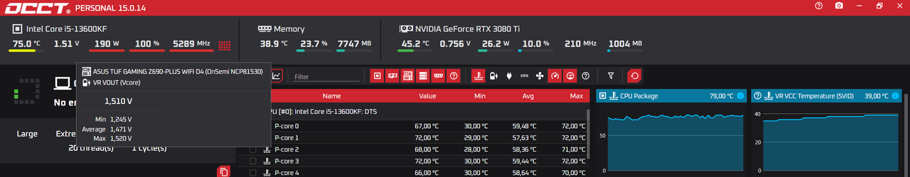

Bonjour, je possède un I5 13600KF. :love:
J'ai toujours hésité à l’overclocker... Avec les soucis de Bios, les tensions trop élevées et l'oxydation précoce de beaucoup de puce de 13e et 14e génération j'ai jamais vraiment voulu taper dedans avant que des correctifs convaincants soient publiés. Cela fait maintenant plus 1 an et demi que le problème est connu. Mon processeur n'a jamais été instable, jamais de crash et j'ai mis à jour le BIOS de ma TUF Z690 (v. 4505) et j'ai décidé de monter les fréquences: 5,3 Ghz sur le P-Core et 4,2 Ghz sur les E-Core. Toujours aucun crash, mais avec les tests sous OCCT, je remarque une tension de 1,51V.
N'est ce pas un peu trop élevé? Dois revenir à des fréquences normales? :??:
Merci d'avance!  ;)

hello  1.51v tu vas tuer ton proco
-mettre vcore manuel sur 1.35v ou moins
-Asus Multi Core Enhancement désactivé
-laisse e cores en auto
-pl1/pl2 200w max
asus z790 Apex Encore-13700Kf/ O.C /5.5 ghz -SEASONIC 1300W PRIME PLATINUM-CORSAIR Vengeance RGB (2x24GB) 7200 o.c 7800 mhz CL36 - -NOCTUA NH U14-S/ Asus Prime 5070ti o.c deshroud 2x120 be quiet 3000 rpm

Si je vous ai bien compris, malgré un BIOS très récent et un overclocking peu agressif, ma TUF Z690 peut tout simplement griller le CPU du jour au lendemain? Et tout ça sans message d'avertissement du BIOS...
Je comprends pas comment, avec toutes les sécurité qui existent, cela soient possible!! -_- Donc en gros je fixe manuellement la tension à 1,35V max et je me mets l’overclocking dans le derrière? -_-

Y a pas de protection contre des tensions trop élevées, la résilience des puces à la tension est très variable, une puce A peut supporter pendant des années des tensions "élevées" tandis qu'une autre B se dégradera au bouts de quelques mois.
Les "OC" automatiques sont les pires, après oui devrait y avoir un petit message d'avertissement, mais en soit tout overclocking est déjà hors chartres / garantie.

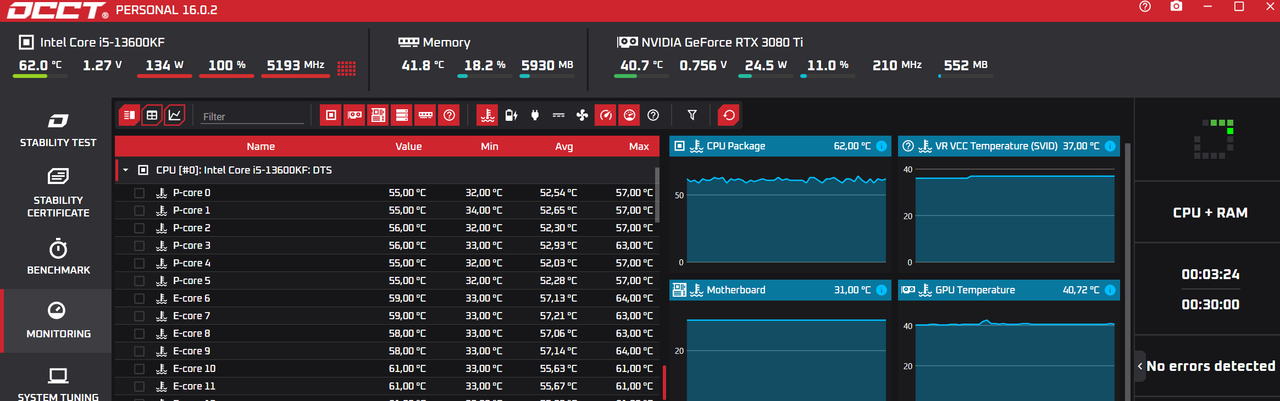

Je crois que la première chose à dire et pour tout ceux qui se poseraient la même question que moi en venant sur ce topic: 1,5V pour un CPU de 13e Gen dans l'absolu c'est beaucoup trop!!  :ouch:
J'en profite aussi pour détaillé la configuration en question: I5 13600KF - ASUS TUF Z690 (BIOS Vs 4505 du 2025/12/15) - 32 Gb DDR4 (Gskill 2x16Go - XMP I 3600Mhz) - MSI Core Liquid I360 - BeQuiet STRAIGHT POWER 12 750W
Conclusion de cette histoire: Et bien j'ai réinitialisé le BIOS et activé le "Asus Advanced OC Profile" (section AI Tweaker). J'ai tout laissé en "Auto". J'ai activé le profil XMP I. J'ai simplement fixé manuellement les Ratio Limit des PCore (52) et des ECore (42). Redémarrage et test OCCT:
https://i.postimg.cc/tTNNx4CF/Capture.png
Pas de crash, pas d'erreur et une tension max de 1,27V!
Pas de perte de perf sur le benchmark CPU-Z et un CPU qui globalement consomme moins! :sol:
Comme quoi, Asus nous a fait un BIOS pas trop pourri en fin de compte! Ca ne donne pas envie de faire confiance aux profils de paramètres d'Intel!  :pfff:

Au moins, tu as fait un stress test pour l’alim, haha.

Jamais mis a jour les microcode, jamais mis de limitte de puissance (stock no limite) 1.20v stock.. 5300Mhz 160w de conso max. Il chauffait que dalle. Je l'ai vendu ici meme...comme quoi...
Sur le screen au dessus 134w un 13600kf a 100% a 1.27v c'est très faible en conso...

Dans OCCT c’est le vid qui est affiché en haut je crois pas le vcore :jap:
