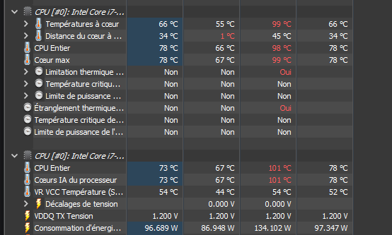

Bonjour,
Ayant récemment fait l'acquisition d'un i7 13700KF, je m'inquiète des températures auxquelles il monte :
https://i.postimg.cc/qqgq0DB7/Capture-d-cran-2023-03-23-110356.png
Ces températures ont été atteintes en jeu assez rapidement.
Le processeur est monté sur Asus Rogstrix B660g Gaming Wifi (maxt) et refroidi par un AIO Asus Tuf Gaming LC 240
Le boitier est un Phanteks Enthoo Evolv matx dont je vais essayer de vous décrire l'airflow :
- 1x 140mm aspiration en façade
- 1x 140mm extration arrière
- Alim bottom montée en extraction (elle aspire donc l'air du boitier)
- Radiateur AIO monté sur le top avec les deux ventilateurs en extraction aussi
N'étant clairement pas un spécialiste airflow et n'ayant plus monté de config depuis des années, j'en appelle à votre bon coeur pour m'aider soulager ce pauvre raptor lake en souffrance.  :lol:
Bien qu'ayant prévu un petit O/C (pour la beauté du sport), toutes les tensions et vcore sont pour l'instant d'origine.

Et c'est quoi le vcore d'origine la en charge ?

tu m'étonnes que ça chauffe  :ouch:
J'ai un 13700k et déjà avec 1,28V de tension, ça chauffe bien  :lol:

Comment est-ce possible qu'il soit si haut alors que tout est par défaut dans le bios ? (vcore est en auto)

Ça arrive suivant les cartes mère, faut tu le baisse.

Oui on peut changer le vcore sur les strix B660 qu'elle soit en G ou en F puisqu'on peut overclock au BLCK les Intel 12th gen avec (comme mon i5 12400F à 5250mhz).
Mais une carte qui envoie en auto 1.48 volt alors que la limite conseillée dIntel c'est 1.40-1.45 volt ça c'est dérangeant.
En effet envoies nous tes screens, à 1.25-1.30 volt ton processeur devrait fonctionner comme il se doit et sans taper les 100°C.

Si, ça l'est. Encore un noob bait de le griser mais le champs prends des valeurs.
J'ai donc mis à 400w mais le cinebench est toujours aussi désastreux ^^
Je vais essayer le protocole de ce thread et je vous reviens :)
n°11235053
Ir0n1k
Posté le 28-03-2023 à 20:27:17  profilanswer
Okay,
Dans un premier temps j'ai suivi point par point et les bench sont ok (cine15 à > 4 000 et cpuz à > 11 000 pts) Mais avec des températures toujours un peu élevées.
Par contre comme il ne parle pas de la LLC, je retourne le mettre en auto.
Je repasse à 2000 et 4000 en bench...
J'ai donc fixé le LLC sur 5 (au lieu de 6 précédemment) et non seulement les perfs restent correctes mais les températures ne dépassent pas les 90°.
Donc à priori encore 15° de moins en jeu.
Je doute qu'il soit possible de faire beaucoup mieux.
Merci encore pour votre patience !
Message édité par Ir0n1k le 28-03-2023 à 20:28:09
n°11235068
uNReaLx77
üNReaL
Posté le 28-03-2023 à 21:11:19  profilanswer
n°11235071
Posté le 28-03-2023 à 21:14:54  answer
Ir0n1k a écrit :
Okay,
Tu devrais tout de même taper dans les 12 600 en multi sur CPUZ et 870-75 en single.
Je fais ça avec mon proc non o/c (et de la DDR4) : https://valid.x86.fr/6p5iz5
n°11235101
Ir0n1k
Posté le 29-03-2023 à 00:05:13  profilanswer
Oui, sur tous les bench ou il y a un comparatif je suis à la traîne...
Mais je n'ai pas trop d'idées... A part le chipset :-/
Message édité par Ir0n1k le 29-03-2023 à 00:06:39
n°11235103
Ir0n1k
Posté le 29-03-2023 à 00:13:19  profilanswer
Déjà à 5LLC je repasse sous les 8000pts sur cpuz au deuxième bench sans rien avoir modifié.
Il y a un twist quelque part parce que les résultats varient de plusieurs milliers de points d'une fois à l'autre comme si il y avait des processus gourmands en arrière plan mais c'est un windows 11 tout frais tout neuf sur lequel j'ai désactivé tous les trucs inutiles bien connus donc je vois vraiment pas d'ou ça peut venir.
Les performances ne sont constantes qu'avec le bios en auto, mais du coup je vais chercher les 100°C sur tous les cores en 1 seconde.
Message édité par Ir0n1k le 29-03-2023 à 00:18:27
n°11235106
Posté le 29-03-2023 à 00:23:47  answer
Tu peux pas tester avec une autre cm ?
Ton proc n'a rien c'est sûr, c'est ta Mobo qui est capricieuse/fait nawak
n°11235121
uNReaLx77
üNReaL
Posté le 29-03-2023 à 08:03:48  profilanswer
En général c'est haut voltages viennent du vid, il y a énormément de post comme ça, en général suffit de baisser le voltage et on en parle plus...
