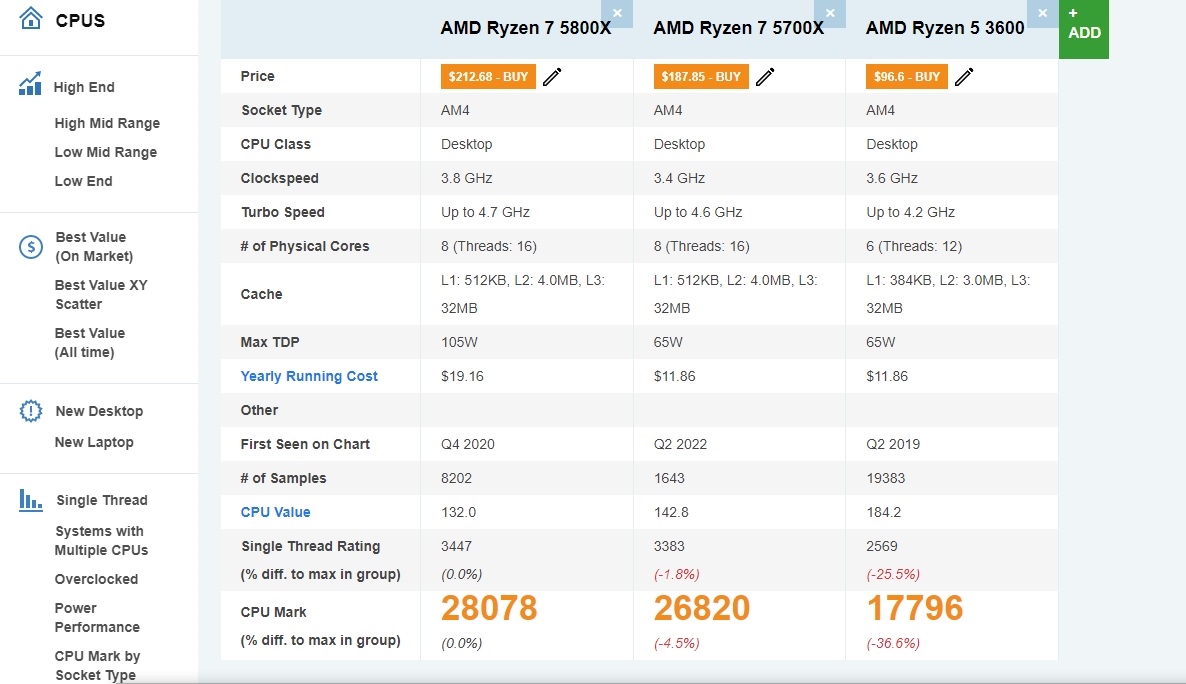

Pour le gaming, la différence est de 1,8% en single thread entre le 5800x et le 5700x.  Autant dire que c'est impercéptible
A moins d'avoir la chance de tomber sur un 5800x "golden sample", 4,5% de perf en moins, c'est au minimum ce qu'il faudra concéder pour ramener la température du 5800x à des niveaux acceptables.
Voici les bench des 3 modèles pour comparer (3600 - 5700x - 5800x)
https://rehost.diberie.com/Picture/Get/t/157178
Message édité par tri-ax le 17-03-2023 à 14:15:40
