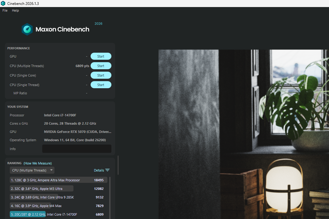

Optimisation PL1 et PL2 + mod CPU ligt Load
Mod 9 (PL1   95w) : 6148
Mod 9 (PL1 105w) : 6350
Mod 7 (PL1 115w) : 6505
Mod 7 (PL1 125w) : 6706 - Mod 5 (PL1 125w) : 6774
Mod 5 (PL1 135w) : 6809
Mod 4 (PL1 125w) : 6864
Mod 5 (PL1 150w) : 7058
Mod 5 (PL1 170w) : 7201
Gain 48%

Mes réglages actuels
  • BIOS MSI setting 253w
  • PL1 : 170 w
  • PL2 : 210 w
  • Mod 5

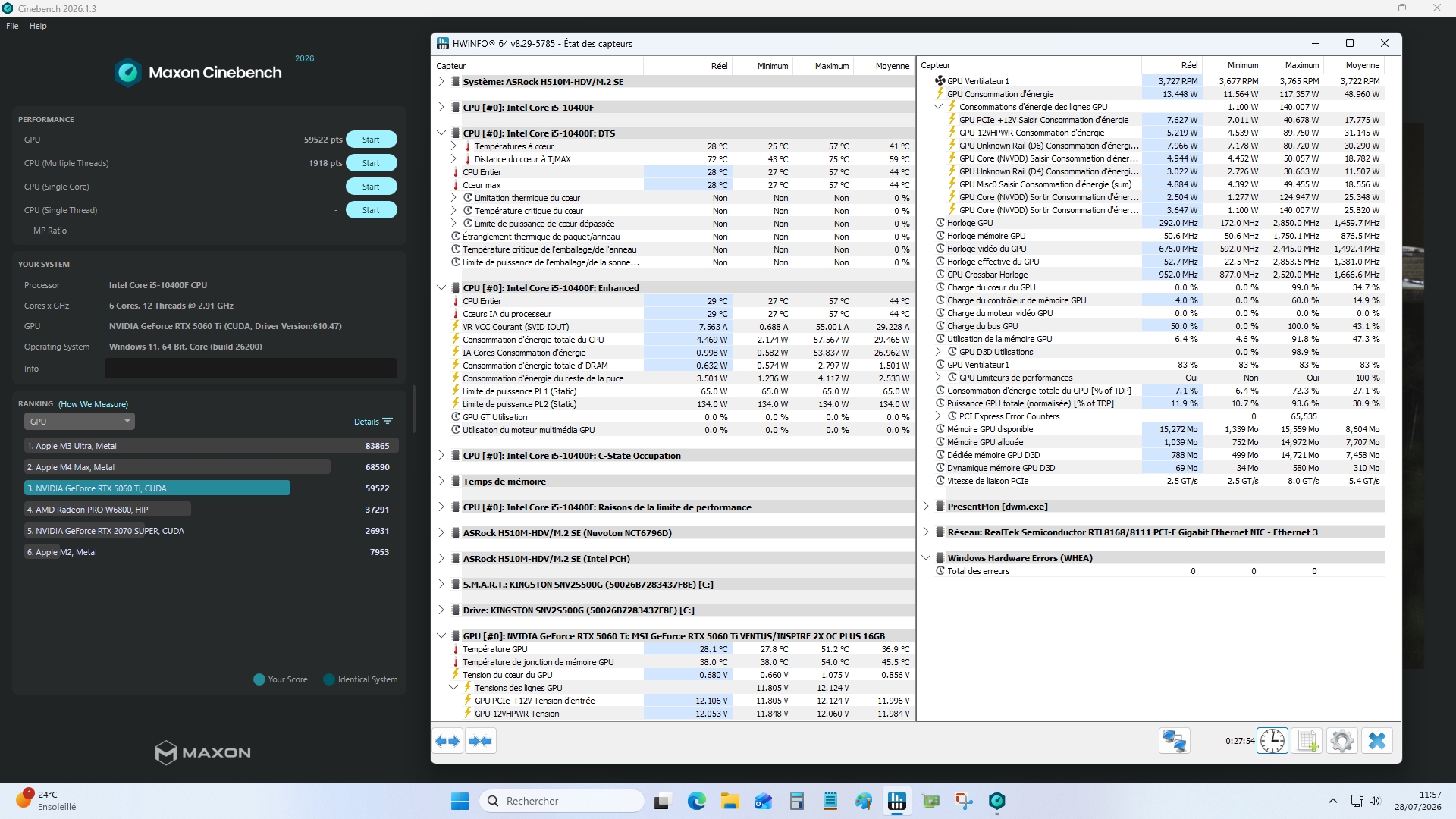

Posté le 28-07-2026 à 11:07:21  profilanswer
Screen => https://ibb.co/Kj60XqKz
Score de référence 14700F 6102 pts => https://ibb.co/GffLmP2K
Le miens a l'instant 5857 points
82° au max pendant 30 sec a 219w a 5431 Mhz
apres 62° a 120 w env 4400 Mhz
Je ne sais pas comment analyser tout ca ?
Peut-être commencer par faire un cinebench au réglage par défaut
Ensuite, refaire des test a 125w PL1, je pense que le PL2 est un turbo boost que je peux surement pousser plus que 30 sec en baissant a 180w et vcore 1.6v.
Je vais regarder cet après midi, c'est assez nouveau ce processus de sous voltage, c'est aussi prenant que l'overclocking

Posté le 28-07-2026 à 11:40:30  profilanswer
https://ibb.co/2rH7q7Q
4842 points a 65w contre 5857 a 125w sur le test précédent
+ de 1000 points de moins avec réglage d'origine.
Le score de référence du 14700F démontre une optimisation, puisque je m'en approche avec le réglage précedent.
Message édité par SystemD680 le 28-07-2026 à 11:56:31

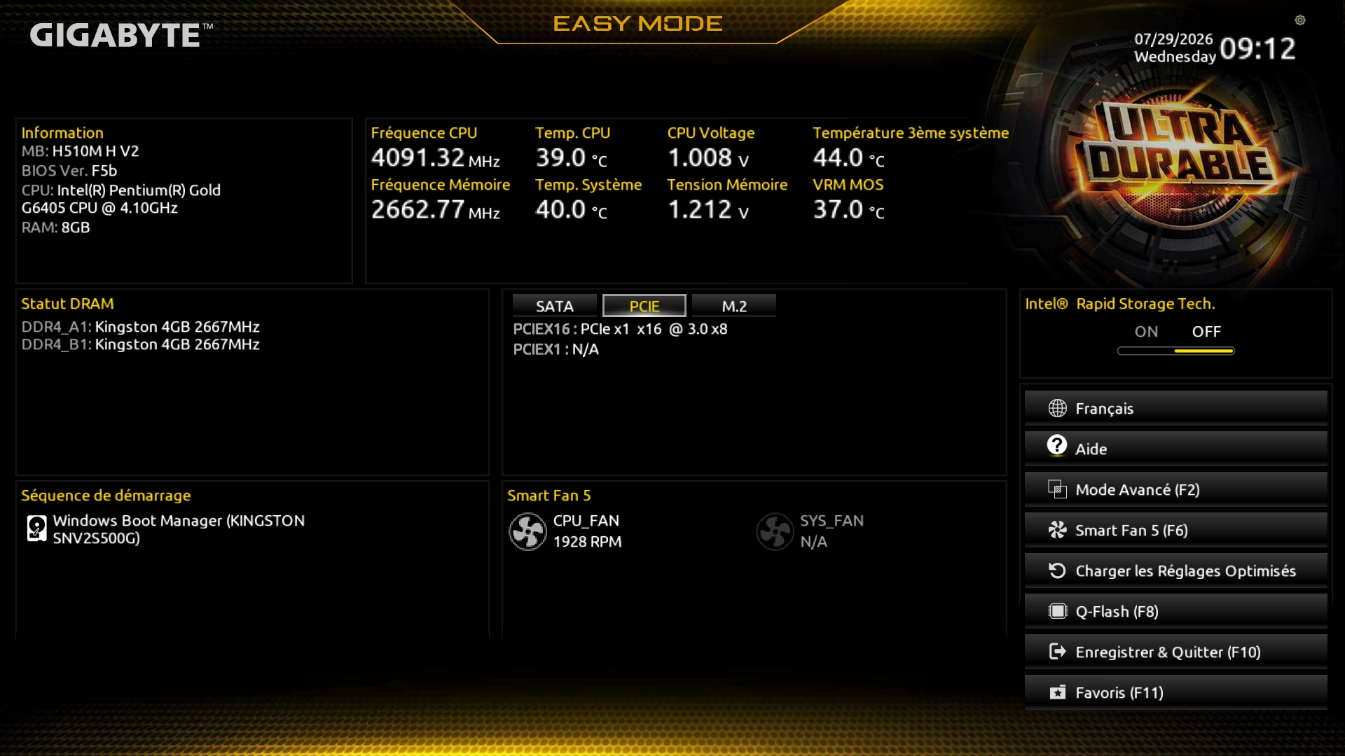

Je suis rassuré, 1.8v c'est le Vcore AUX, je ne savais pas ce que c'était
Réponse IA Google :
Le Vcore AUX (ou VCCIN AUX) désigne la tension auxiliaire injectée dans le processeur pour alimenter son régulateur de tension interne (FIVR).Sur un processeur comme l'Intel Core i7-14700F, cette tension ne nourrit pas directement les cœurs principaux (rôle attribué au Vcore classique). Elle sert de ligne d'alimentation secondaire pour stabiliser d'autres composants internes essentiels, notamment le contrôleur mémoire, les lignes PCIe et la gestion globale de l'énergie.
Voila les screens celestins
Ma clé usb NTFS screen failled, j'ai pris au telephone
https://ibb.co/d0tnqDpn
https://ibb.co/Ngj5Myk5
Message édité par SystemD680 le 29-07-2026 à 14:23:58

Edit du 05/09/2026
Récapitulatif optimisation depuis le début
Score après montage, paramètres bios par défaut
Mod 16 (PL1 65w) : 4842
Score après tentative d'augmentation du PL1, sans toucher au Cpu load Light
Mod 16 (PL1 125w) : 5857
Optimisation via les Mod CPU Load Light - PL1 et PL2 defaut setting
Mod  9  (PL1 65w) : 5049
Mod  7  (PL1 65w) : 5173
Mod  6  (PL1 65w) : 5189
Mod  5  (PL1 65w) : 5194
Mod  4  (PL1 65w) : 5296
Mod  2  (PL1 65w) : 5314
L'optimisation m'a fait gagner 48%
Les derniers paliers n'apportent plus grand chose. Je vais retester à 125w.
T° PL2 => 83° max
Message édité par SystemD680 le 05-09-2026 à 08:07:30
