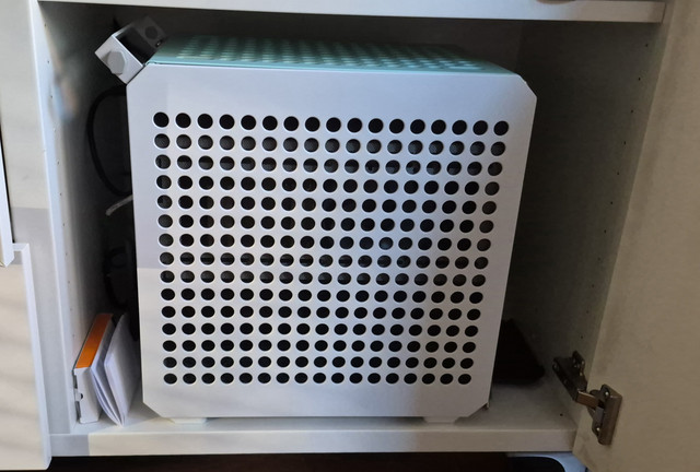

https://i.ibb.co/QvGzFg94/44802.jpg
https://i.ibb.co/HTDsBZvn/44800.jpg
Voilà les photos

c'est quoi la flêche bleu bleu ?, pas trop fan, à mon avis, le côté droit du meuble est trop chaud, je ferais de l'extraction
ça risque de faire moche mais je mettrai un ventillo qui souffle sur le gpu, donc à gauche pour ne pas dérangé les cable alim gpu
apres pour un WD black sauf pendant les màj de jeu, ce n'est pas giga grave, le cache doit suffire "in game"
n°11481623

La flèche bleu cest l'aspi de l’alim qui souffle vers le haut
