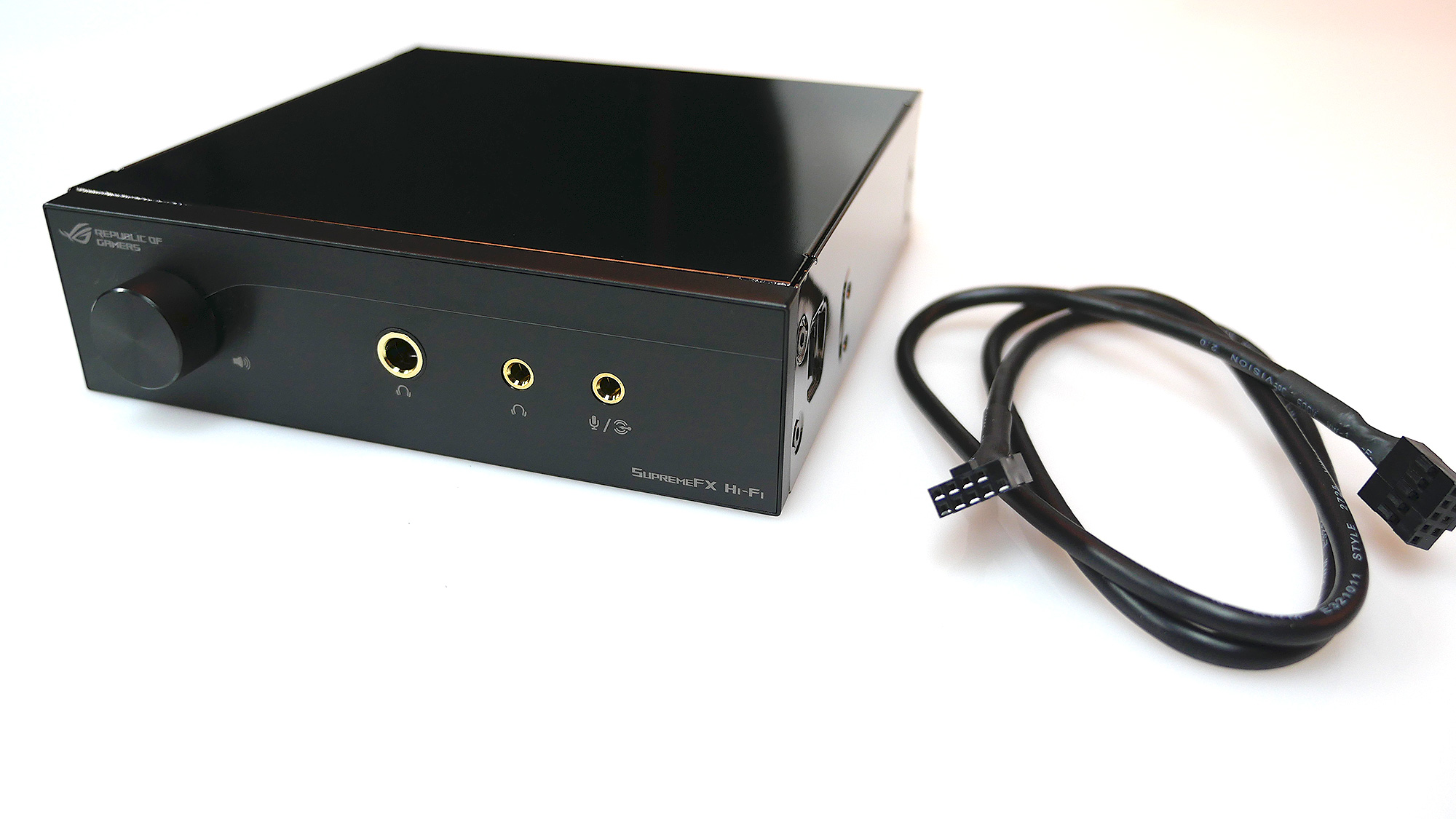

ps: pour mon son; je cherche un cable usb interne, je trouve pas, peut etre ca ce bricole? c'est pour brancher le module supremeFX hi-fi fournis avec la rampage V edition 10 http://rog.asus.com/media/1473973765100.jpg , je pense et j'espère, que j'aurais bcp moins d'interférence avec !

j'ai mon problème d'interférence sonore qui me rend fou ! je ne sais pas vraiment ou localisé un sujet spécifiquement pour ca ?
