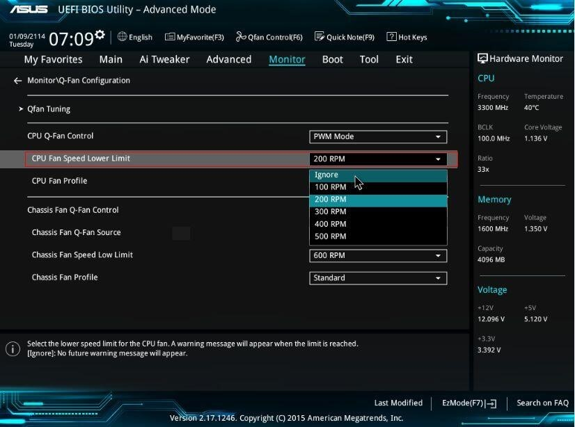

Oui dans le bios, chez Asus partie monitoring en défilant tu devrais tomber sur ce type de menu ci dessous (clique pour agrandir)
https://rehost.diberie.com/Picture/Get/t/50359
possible que tu es installé le cable lna comme indiqué par wgromit

Suite à vos conseils j'ai modifié contrôle de la vitesse du ventilateur (de 600 en 400) et supprimé la surveillance de celle-ci et effectivement je n'ai plus d'erreur au démarrage.
Est-ce qu'il n'y a pas un risque à terme que ce ventilateur tourne aussi lentement. Quoique la température du CPU se situe autour de 28° ce qui est bien je pense.
