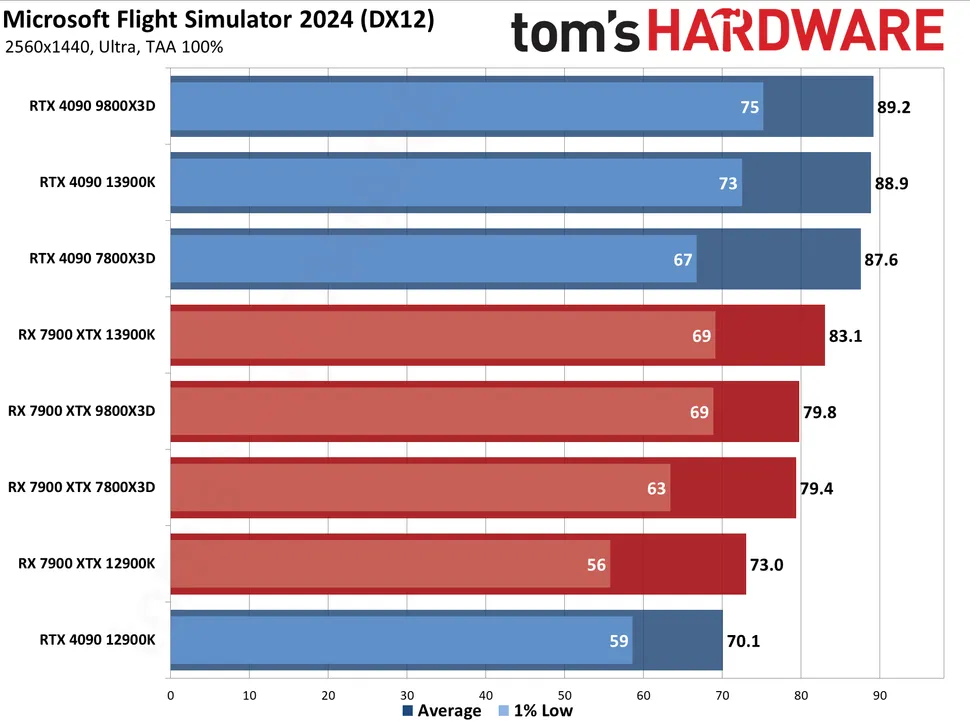

n°11460734
alriad
ST Power, Makes it Possible
Posté le 29-12-2025 à 15:52:01  profilanswer
Pas tant que cela quand meme.. Je vois même pas 1 % de diff.. en 1440P sur FS 2024. ( a part le 1% low)
https://cdn.mos.cms.futurecdn.net/YqrdiPVd22Wb88pAZxuR7n-970-80.png.webp

n°11460856
Space
Profil: Maux des rateurs
Posté le 30-12-2025 à 15:14:54  profilanswer
Me rappelle plus sur quel site j'avais vu un écart de 30% à la sortie des 9800x3d sur FS2024 [:transparency]
Dépends ptete des endroits et il y a ptete des patchs de sortis depuis qui optimisent tout ça :o
