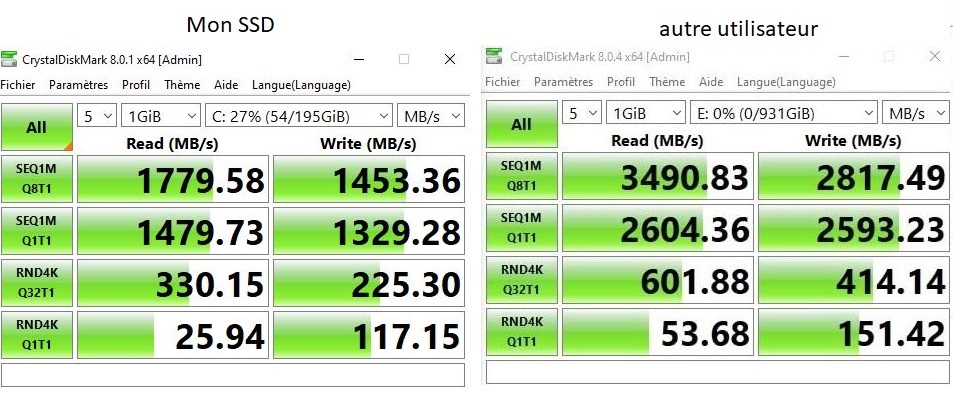

Bonjour...
J'ai divisé mon SSD en 3 partitions d'environ : 1/4; 1/4; 1:2
les résultats de tests avec HD Tune Pro sont décevants !
en comparaison avec le même SSD écheté par un autre utilisateur, je suis à 2 fois moins rapide que lui,
pire : à 2 fois moins rapide que les perfs annoncées sur la page de vente.
Qu'en pensez-vous ?
(mon SSD, à gauche)
https://www.zupimages.net/up/22/42/xrwe.jpg

Vu que c'est pile la moitié je dirais une limitation du pci
Et pourquoi t'as partitionné ?  C'est très 1990 ça...

rooney20 a écrit :
Le Socket A étant sous la CG, je me suis mis sur le Socket B et là, les A sata sont dispos, mais 2 SATA sur 4 sont virés.
Le socket M2_B fonctionne en x2, tu as donc 2 fois moins de bande passante, car ton SSD est en x4.
Tu devrais le mettre sous le GPU si tu veux les débits en x4.
Un lombric peut comprendre l'univers parce qu'il fait des trous de ver.

rooney20
Posté le 21-10-2022 à 12:45:39  profilanswer
Le résultat en image, plus bas:
Cette fois, j'ai les 3500t/mn de la Ferrari ! :lol:
il n'y a que les tests, en point rouge sur le screen, qui sont resté à leur valeur, alors que sur le test d'un autre utilisateur ils ont doublés.
Ceci dit, j'avais oublié le coup de la paire de câbles SATA3...
Damned ! il faut que je re re re ouvre l'ordi !!!
(edit : je viens de rebrancher les bons câbles et les 4 DDs sont visibles)
à part ça, tout refonctionne bien...
GRÂCE à VOUS !!!!!
Vous êtes doués !
Merci pour toute votre aide et vos conseils
https://www.zupimages.net/up/22/42/uuw4.jpg
