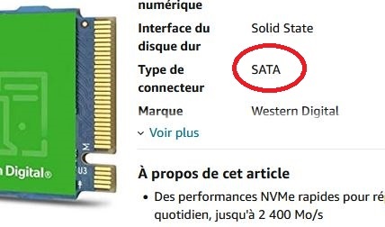

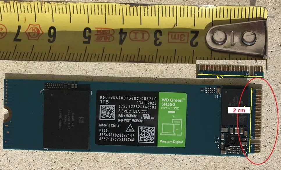

Surprise !
le SSD est arrivé.
Surprise !
c'est quoi cette connectique SATA   ????
la fiche de mon câble Sata fait 3,5cm
Celle-là fait 2cm
Même look, mais dimension totalement incompatible !
Pourtant sur la page de vente il y a bien écrit "sata"
mais à la réception j'ai un mini-mini SSD avec un mini-sata...
Impossible à brancher ce truc
https://www.zupimages.net/up/22/41/waq9.jpg
https://www.zupimages.net/up/22/41/yqlu.jpg
Message édité par rooney20 le 14-10-2022 à 18:49:08
n°11164338
Lt Ripley
Alors là bravo
Posté le 14-10-2022 à 18:44:39  profilanswer
C'est du M2, qui existe en sata et en nvme
Tu voulais un 2,5"?
n°11164343
rooney20
Posté le 14-10-2022 à 18:54:43  profilanswer
Mes câbles Sata ont des fiches de 3,5cm de large
ce SSD à une fiche de 2Cm
C'est clair qu'il va me falloir un chausse-pied pour le rentrer..  :)
Mais c'est sûr que je voulais du M2 ET en nvme
J'ai mis des photos parce que je comprends très bien pourquoi c'est marqué "SATA" et que j'ai pas la taille de 3,5cm en fiche Sata
C'est quoi cette dimension de 2cm ????
n°11164359
Lt Ripley
Alors là bravo
Posté le 14-10-2022 à 19:06:27  profilanswer
Le M2 se fixe directement sur la mobo, pas besoin de câble
n°11164373
