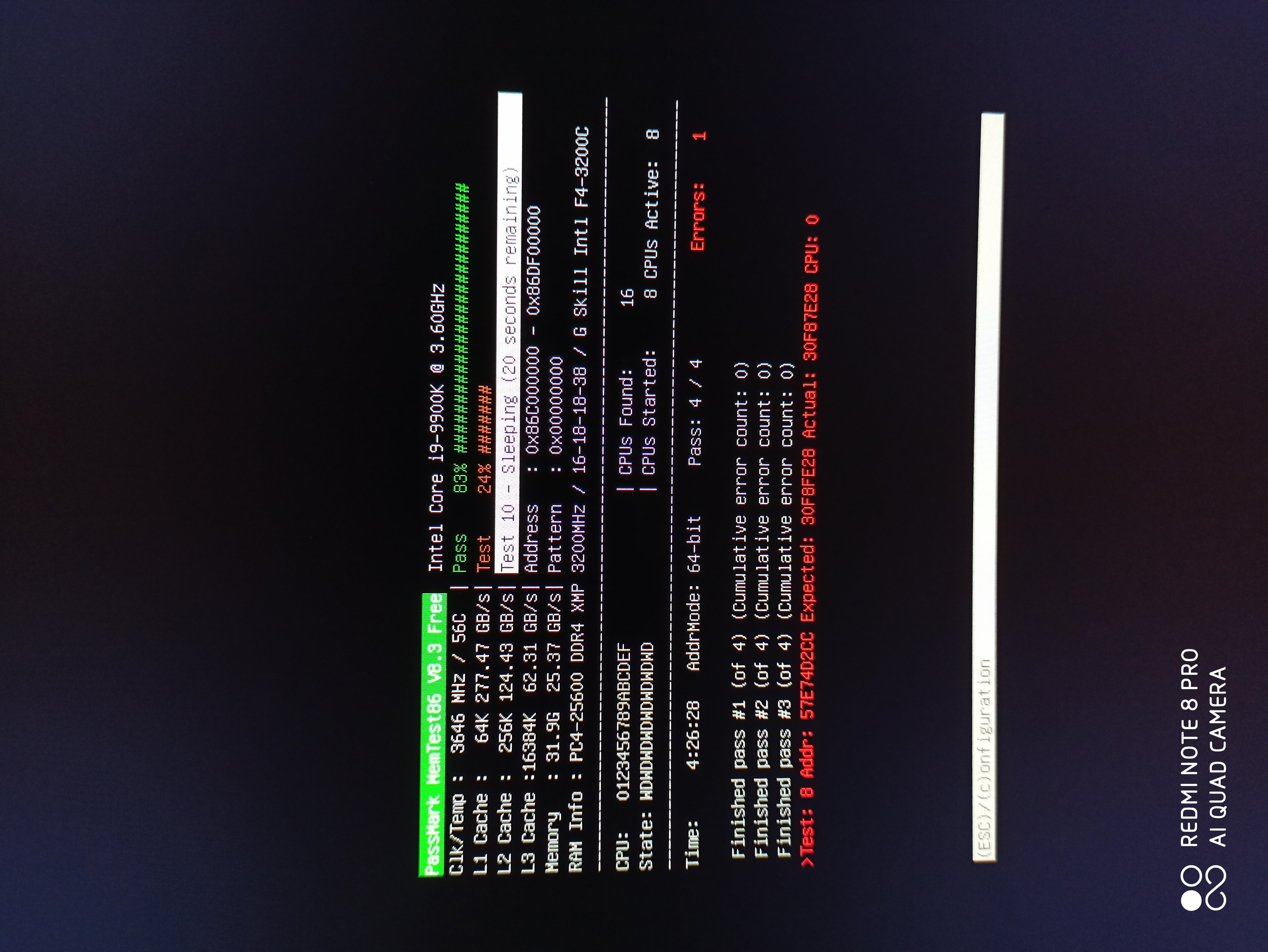

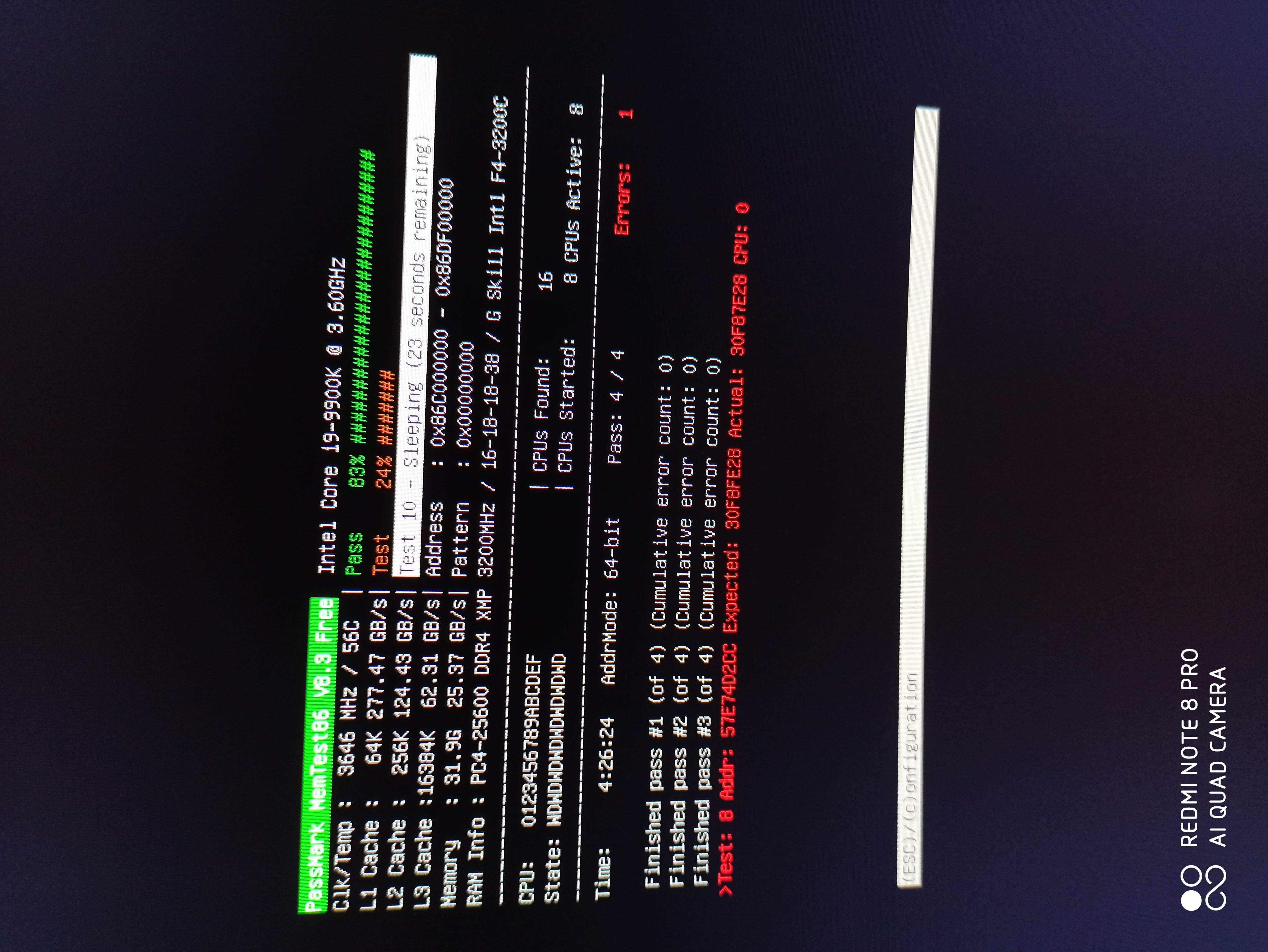

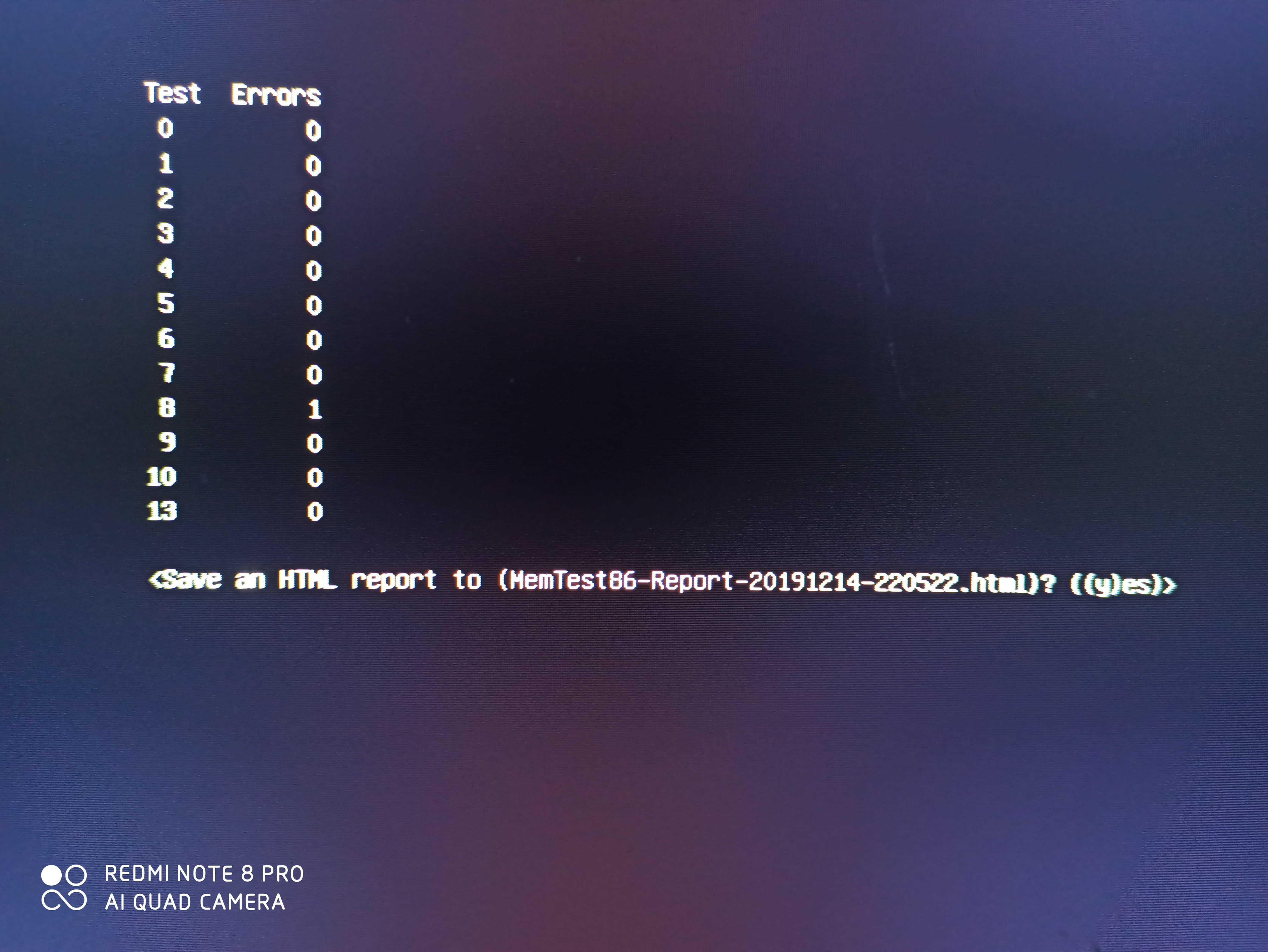

Bonjour,
ayant eu de nombreux crash, j'ai du tester ma mémoire et voici le rapport.
Pourriez-vous m'éclairer svp quant à ce que je dois faire?
D'avance merci
https://zupimages.net/up/19/50/qfv0.jpg
https://zupimages.net/up/19/50/1mn1.jpg
https://zupimages.net/up/19/50/dc79.jpg

Salut,
Tu contactes le vendeur et tu renvoies ton kit
Ceci dit, etonnant que tu n'aies eu une erreur qu'au bout de 4h si t'as souvent des crash.
Ou bien, tu pars du principe que c'est de l'overclock, que c'est pas garanti a 100%, et tu modifies les timings et/ou tensions pour rendre stable ton kit.
Pour bien faire faudrait tester sans le profil xmp, etre sur que c'est dû a ça
Message édité par kabyll le 15-12-2019 à 10:05:41

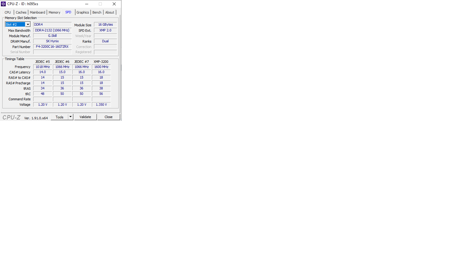

https://zupimages.net/up/19/51/kiyj.png

Ta RAM est bien en 3200 Mhz ce qui normalement devrait passer mais n'est pas garanti.
Vire le profil XMP dans le BIOS elle devrait être  à 2133 ou 2400, bref un truc vraiment faiblard et fais nous un test OCCT CPU à nouveau : et si tu peux faire le screen PENDANT le test au bout de 10 min par exemple pour qu'on ait le vcore courant en charge en chiffres (ça semble être 1.2-1.25v au vu des courbes ce qui semble OK mais un peu bas par défaut) => s'il y a encore des erreurs ce ne sera pas la RAM mais probablement un sous-voltage du CPU.
A un moment donné il faut tester avec des valeurs "safe" = RAM au "minimum" pour éliminer ce facteur là (Memtest fait des erreurs si la RAM est défaillante ou mal configurée, mais AUSSI si le processeur fait des erreurs)
