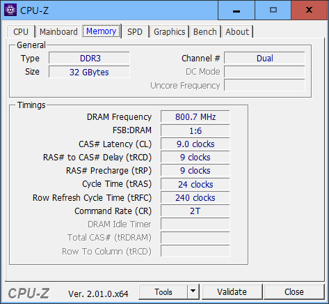

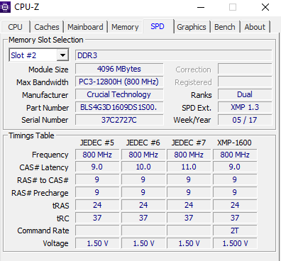

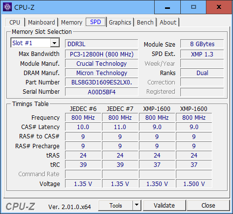

Pour les miennes, je sais pourquoi je n'ai pas eu à activer l'XMP, le SPD est directement à 800Mhz, le kit low voltage (avec le choix des tensions):
https://zupimages.net/up/22/28/aisx.png
Les normales:
https://zupimages.net/up/22/28/wsmo.png

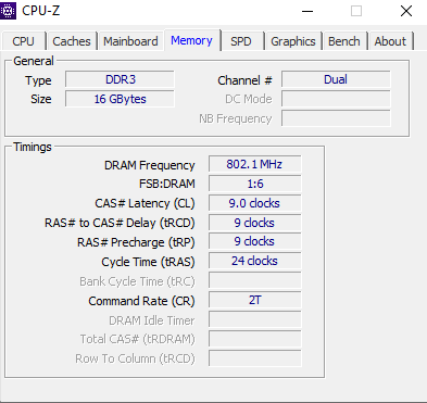

Le total des 4:
https://zupimages.net/up/22/28/xbg2.png
Message édité par Pachparla le 11-07-2022 à 01:18:44

Mon système :
https://zupimages.net/up/22/28/whiy.png
https://zupimages.net/up/22/28/rtn9.png
https://zupimages.net/up/22/28/uhmq.png
