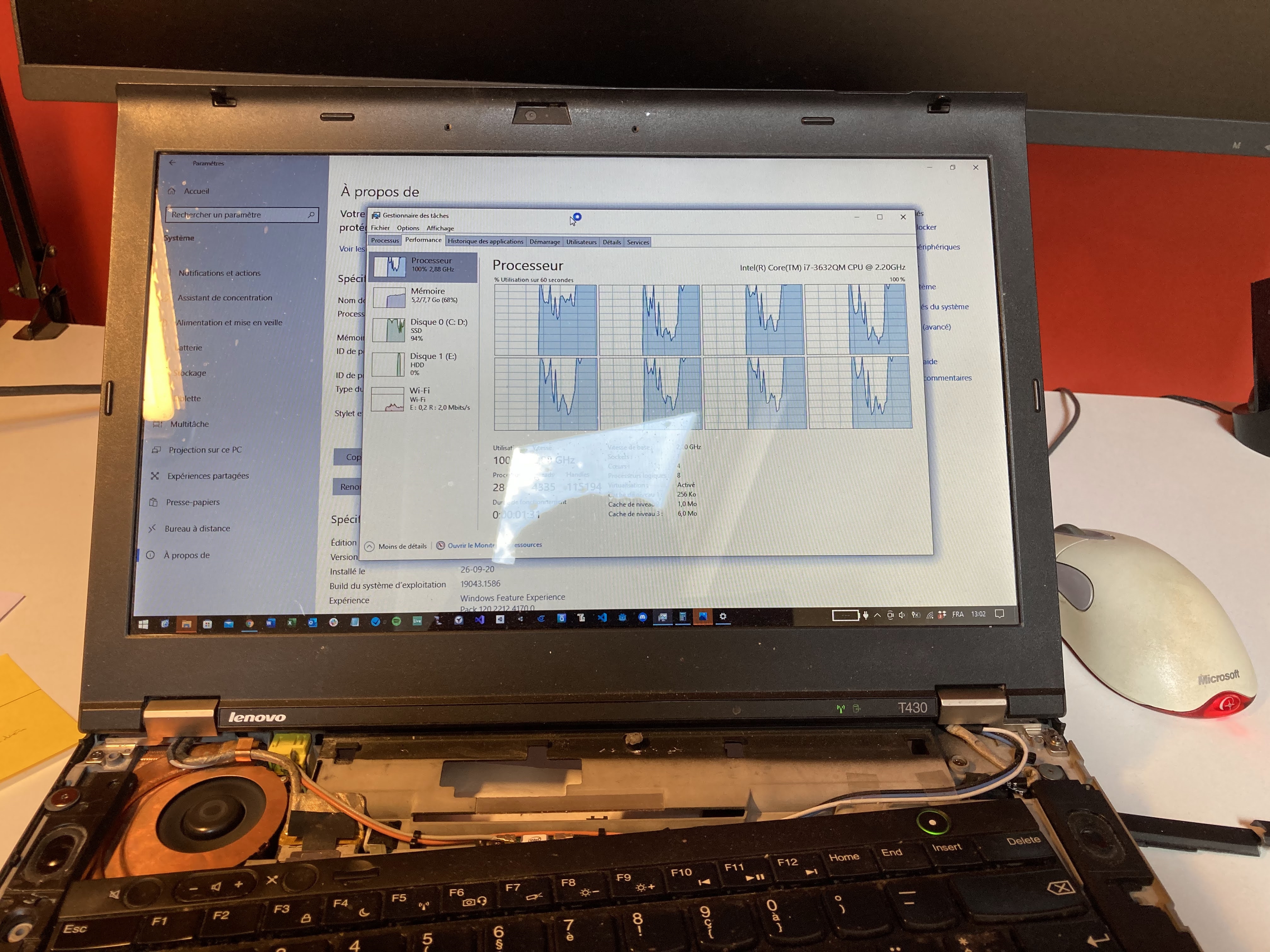

Posté le 01-06-2022 à 13:25:04  profilanswer
OH MERDE CA MARCHE !!
Un tout grand merci, vous m'avez sauvé ma machine ! Après ses upgrades d'écran et de caddie pour SSD, ça aurait été dommage qu'elle meure juste avant de doubler ses cores :
https://rehost.diberie.com/Picture/Get/r/74298
