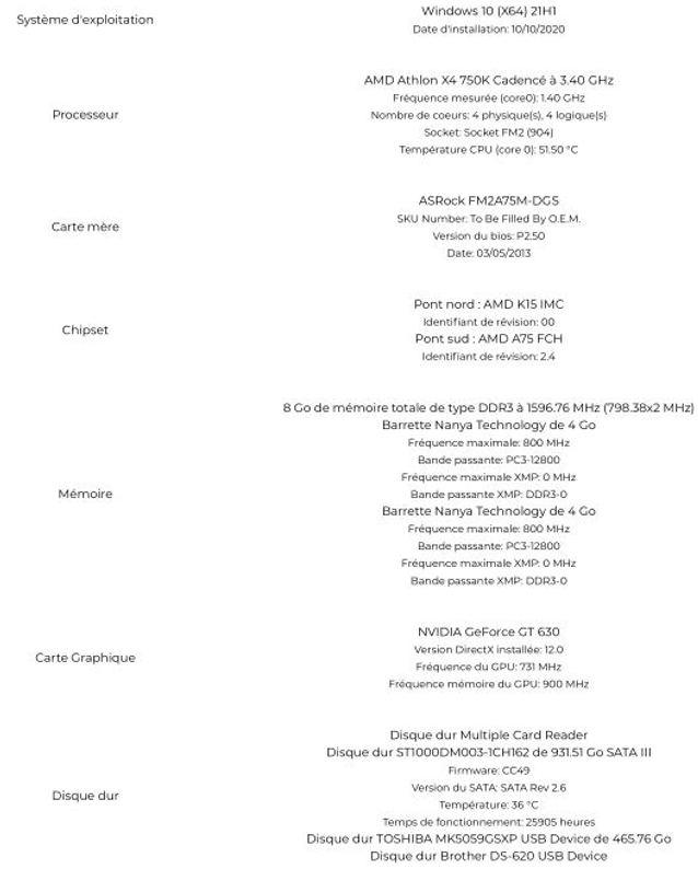

j'ai fait un post il y a quelques mois où je demandais des conseils pour une config pour du traitement vidéo. Je compte aussi essayer de remettre un peu à niveau mon vieux pc qui date de 2014.
Je l'avais acheté custom avec un boitier noname assez grand et avec pleins de ventilos.
La config actuelle est la suivante :
https://rehost.diberie.com/Picture/Get/f/60693
En cherchant les caractéristiques de la carte mère, concernant la RAM, je trouve ceci :
Dual Channel DDR3 memory technology
- 2 x DDR3 DIMM slots
- Supports DDR3 2400+(OC)/2133(OC)/1866/1600/1333/1066 non-ECC, un-buffered memory
- Max. capacity of system memory: 32GB*
- Supports Intel® Extreme Memory Profile (XMP) 1.3 / 1.2
- Supports AMD Memory Profile (AMP)
A l'heure actuelle j'ai deux barrettes de 4 Go et je me dis que les remplacer toutes les deux par des 16 Go ne serait pas du luxe.
Je trouve assez peu de DDR3 en 16Go, c'est plutôt des DDR4 je suppose que ce n'est pas interchangeable ?
J'ai trouvé ça : https://www.amazon.fr/MacWay-M%C3%A [...] 179&sr=8-5 mais ça indique MacPro. Est-ce compatible avec ma carte mère ?

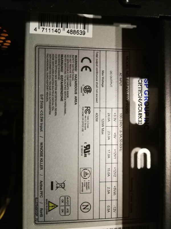

Autre question, je voudrai rajouter un HDD de 2 To (1To en 2014 c'était bien, mais actuellement ça commence à être un peu limite), je pense à celui là : https://www.amazon.fr/gp/product/B0 [...] HNB96&th=1 est-ce que mon alim pourra le supporter ?
Voici une photo des caractéristiques de mon alim :  https://rehost.diberie.com/Picture/Get/r/60617
Si vous avez des suggestions quant au matériel à acheter, des conseils, des remarques, n'hésitez pas !

Bonjour,
Prend une paire de barrettes de DDR3 2* 8 Go non ECC, ça ira bien pour ta config' vieillissante. Les barrettes de 8 Go, c'est le max de ce qu'on met sur socket FM2 comme le tien. La fréquence maximum supportée sans overclocking potentiellement instable est 1866 MHz, mais ce sont des barrettes haut de gamme avec un radiateur un peu bling bling. Mais vu que tu ne fais pas de jeu dessus, je doute de l'intérêt de prendre ce genre de barrette. Je veux dire, on peut oui, c'est très légèrement mieux que de la 1600 MHz, mais ça ne sera pas bien utile. À la place, il y a les barrettes de 8 Go 1600 MHz normales, sans radiateur, de marque, pas chères, ça ira très bien.
Exemple :
https://www.alternate.fr/M%C3%A9moi [...] =price_asc
Compter ~60 balles donc.
Quoi comment ça un disque dur de 2 Go à la place du 1 Go ?
Mais que vois-je ?!!
Tu n'as pas de SSD pour ton système ! [:kzimir]
On est en 2022 !! Aaaaaargh !
Vite un SSD pour le windows et les logiciels.
 [:lolo_78] https://www.alternate.fr/SSD/SSD-SATA?s=price_asc
240 Go minimum, voire 480 Go, en achetant au passage un berceau 3,5" --> 2,5" pour l'installer physiquement dans le boitier.

Les disques durs et SSD ne consomment que quelques watts. Ton alim' tiendra le coup. Puis c'est une FSP, c'est du solide.

Un disque dur ça consomme 5-7W max, donc ça ira, ouais.
Bon par contre, vu ses specs l'alim date de Mathusalem [:kyjja]
Un petit contrôle des tensions et des condensateurs ne pourra pas lui faire de mal.

Boarf tant que ça tourne c'est bon. Et puis bon une alim neuve vaudra plus chère que le reste de la config.
Les tensions tu dois les avoir dans le BIOS, les condos tu peux déjà les contrôler visuellement. Si certains sont gonflés ou dégueulent, faut les changer.
