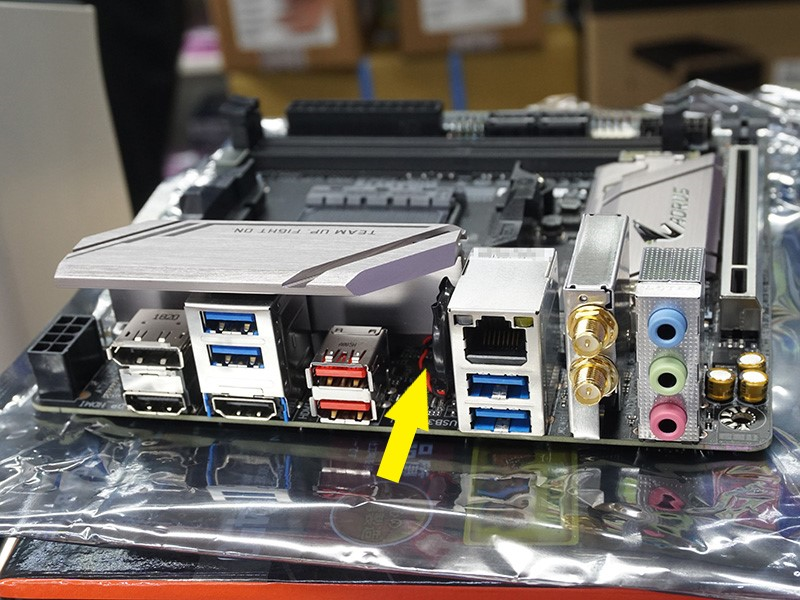

Rapto0r a écrit :
Merci pour ta réponse. Je ne peux accéder à la pile, je ne la voit pas mais deux connecteurs sont disponibles pour un clear cmos, je l'ai fait mais sans résultats, écran toujours noir, pas d'affichage. J'ai plus de solutions.
la pile est apposé sur le module usb/port ethernet avec un isolent noir et branché avec un connecteur 2 fil sur la carte mère, comme pour celles utilisées généralement sur pc portable.
le connecteur est difficile d'accès sans risqué de faire une boulette, donc retirer le rad thermique via 2vis serait plus judicieux.
https://rehost.diberie.com/Picture/Get/t/47293
vide les condensateurs en débranchant l'alimentation et en restant appuyé ~ 10 sec sur le bouton on/off, ensuite comme indiqué par Kabyl, retirer la pile et faire un clear cmos.
pile retirée quelques minutes la réinsérer et tester.

Posté le 21-08-2021 à 12:24:31  profilanswer
Mais pourquoi vouloir absolument retirer la pile alors qu'il y a la fonction clear cmos de prévu via les pin ?  :??:

Posté le 21-08-2021 à 16:43:22  profilanswer
en effet, mais parfois le clear cmos n'apporte pas l'effet désiré, et de retirer la pile un moment suffira à vider complétement la nvram.
Si cela ne fonctionne pas, et vis à vis de l’ensemble des test réalisés,  je pense que la case SAV sera à privilégier auprès du revendeur.
