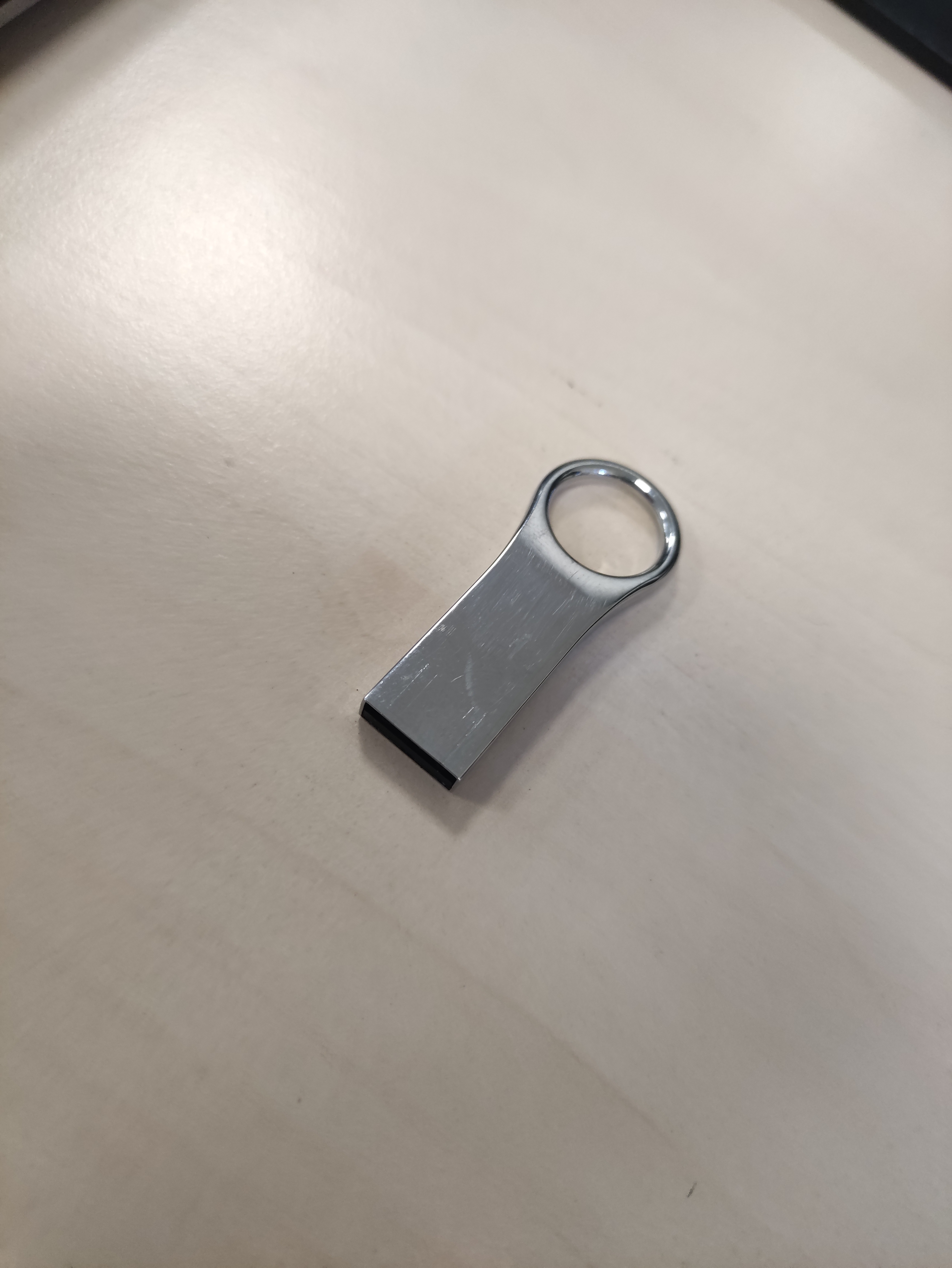

Bonjour,
J'ai trouvé une clé USB ''2TO'' vierge au taff.
J'ai un doute sur la capacité réelle au vu de la petite clé puis je ne sais même pas si ça existe.
J'ai lancé un h2testw mais qui n'est pas allé au bout car petite différence de quelques MB sur la fin. En tout cas il a écrit sur la clé 1,9TO au total.
Est-ce fiable ? Y a t'il un vrai test fiable à faire ? Télécharger un fichier de 2TO? J'ai lu que ça pouvait être trompeur, lors de l'écriture, car ça peut réécrire par dessus pour combler la clé.
Refaire un h2testw en retirant les 3mb qui ont bloqué ?
Merci de vos avis !

Ca n'existe pas un fichier de 2To :o
Tu peux télécharger un iso que tu dupliques autant de fois qu'il faut pour avoir 2To, avec des 600Mo ça peut aller vite. Ou faire une archive bien balaise avec ces mêmes iso et dupliquer l'archive, ça prendra un peu moins de temps mais ça sera quand même bien long.
Après il faut la place sur le disque interne.
Mais ça m'a quand même l'air d'être une fake.
Kingston avait fait une clé 2To énorme en 2017, introuvable aujourd'hui.
Mais ils continuent à faire des 1To : https://www.amazon.fr/Kingston-Tech [...] 6841&psc=1
Au-dessus ça n'apporte plus rien avec l'arrivée des SSD M2, tu peux mettre du 2242 dans un boitier et t'as 2To et la vitesse qui va bien.

Tu la mets normalement à la poubelle, sans même la tester. Trop de risque.

Je vais tester ça merci ! Oui c'est quand même douteux

J'ai testé dans un pc poubelle qu'on a au taff bien sûr

Commence par suprimer et refaire la partition avec Bootice , pour peu que cela soit un fake avec un système pas très élaboré cela peut détecter sa vraie capacité...
