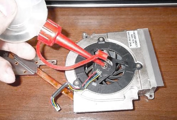

tri-ax
Posté le 06-04-2023 à 14:15:46  profilanswer
C'est un ventilateur avec carénage qui a un genre de forme d'escargot ?
Si c'est ça, il y a moyen d'ouvrir le carénage et d'ajouter du lubrifiant sur l'axe du ventilateur.
Il est alors reparti pour quelques années.
https://rehost.diberie.com/Picture/Get/t/160534

twiixq
Posté le 06-04-2023 à 15:12:46  profilanswer
Enfaite j'ai l'impression qu'il est "voilé", quand il s'emballe un peu (+ de 2000 tour/m) il frotte, et plus ca monte plus ca frotte sec au point de devenir insupportable.
J'ai déserrer/resserrer l'armature, ca a marcher... pendants quelques heures, puis c'est repartie, et à l'oeil comme ca on vois rien d'anormale.
je m'amuserai pas à le "lubrifié" trop peur de faire une connerie, et pour le coup de perdre à coup sur la garantie ^^
Merci pour vos réponses, jvai pas me prendre la tete et faire jouer la garantie meme si ca m'enmerde de plus avoir de pc pendants 2 semaines
