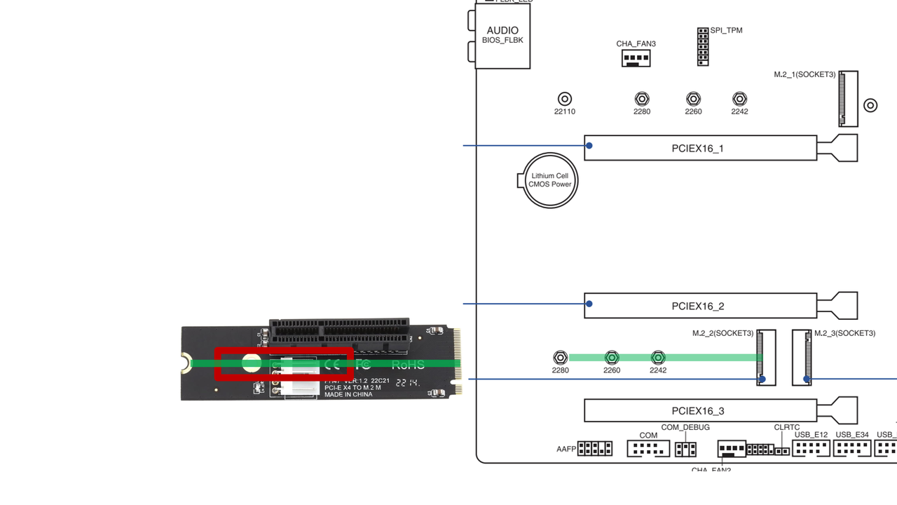

Bonjour,
je souhaite connecter un adaptateur M.2 nvme vers pcie x4 sur un port M.2 de la carte mere
pour y installer une carte pcie x4
https://i.postimg.cc/ydnGHtPt/perfect-M-2-to-pcie-x4.png
malgré mes recherches je ne trouve pas le modèle qui amènerait parfaitement la carte pcie au slot bracket du boitier
ceux que je trouve ont le connecteur pcie x4 trop haut (ce qui gênera avec la carte déjà installé dans le slot pcie juste au dessus)
mais aussi trop loin (avant le repère du 2260) alors qu'il faudrait qu'il soit juste entre les repères 2260 et 2280 pour s'aligner avec les autres slots pcie
en résumé, connaissez vous un modèle ou le connecteur pcie x4 se situe au niveau du rectangle rouge, sur le schéma joint au dessus ?

oui j'avais pensé au riser M.2 vers pcie x4
dans la même veine que ton modèle, celui ci serait bien je pense mais je n'en trouve pas en key M
https://www.kalea-informatique.com/ [...] -a-key.htm
ou sinon un modèle dans ce genre
https://www.kalea-informatique.com/ [...] t-gen4.htm
mais il faudra découper la partie M.2 car la taille du connecteur pcie x4 (de vis a vis) semble aller au moins de 2230 a 2280
et en espérant qu'il n'y ait pas de circuits a l'endroit de la coupe, ce qui n'a pas l'air d'être le cas sur ce modèle vu que la nappe part presque du début du connecteur M.2
vu que j'en ai jamais utilisé, je me demande surtout si la nappe sera assez flexible pour le faire pivoter et ramener le connecteur pcie x4 dans le bon sens au plus pres du 2230 ?
