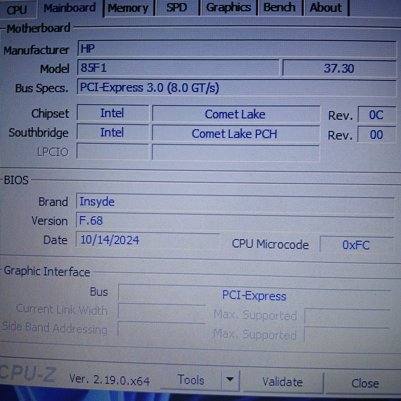

Bonjour à toutes et tous.
Voilà, j'aurai souhaité savoir si échanger mon SSD Sata M.2 (128Go) par un Nvme M.2 (512Go) était possible sachant que je suis en PCI-Express 3.0 sur mon Pc-portable
Merci d'avance pour vos réponses.

celestins a écrit :
le pci-express 3.0 que tu montres avec cpuz, c'est celui de la carte mère pour la carte graphique (bus pcie x16 direct sur cpu)
pour le pcie du m2, il faut vérifier la carte mère HP et cpu
avec du comet lake, c'est normalement du 3.0 x4
j'ai monté un ssd m2 nvme kingston 512 go pcie 4.0 x4
  il tourne en 3.0 x4 sur une carte mère gigabyte h510m et cpu g6405
note: avec une carte mère h510m et cpu rocket lake 11400F socket 1200 comme comet lake
 le pcie carte graphique est bien en pcie 4.0 (cg rtx 3050) et le M2 toujours en 3.0
Bonjour.
Ne trouvant pas d'info technique sur la carte mère comment puis-je savoir si un Nvme M.2 puisse être installé à la place du Sata M.2 ?
Cordialement.

celestins a écrit :
normalement, les M2 sont tous compatibles sata et nvme
le m2 sata en photo est de 2020, tu as déjà windows 11 dessus ?
tu peux aussi tester le nvme sur le m2 et regarder le bios carte mère chipset 85F1
pour voir si il est bien reconnu en 3.0 x4
 (y'a pas besoin d'avoir windows pour le bios, tu peux aussi debrancher le disque hdd)
Oui, Windows 11 est installé.

Il y a des ports M2 uniquement SATA ou NVMe et avec HP/Dell etc, pour avoir une info c'est "bonne chance" = tu peux tester avec un NVMe mais aucune garantie, c'est la loterie.
Bonjour et merci pour l'info.
Maintenant, n'ayant pas réellement besoin d'avoir plus de stockage sur ce Pc je vais certainement opter pour un boîtier pour y loger le Nvme.
Je pensais (hormis le volume ) y gagner en rapidité mais j'ai cru comprendre que finalement... non !
Merci.

Pour le système, par rapport à un SATA, tu ne verras pas une différence au quotidien. Pour les jeux et gros transferts de données, si, tout de même.
Ça se tente. Au pire recyclage du nvme sur un boîtier externe (par contre faire gaffe ces boîtiers sont soit SATA soit NVMe en général)
