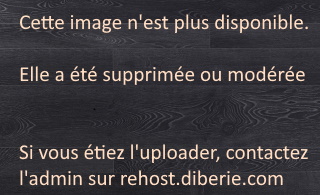

ça fait pense à un truc qui monte en température... dans la mobo ?
Une interrogation quand même par rapport aux valeurs temp2 et temp 5 d'occt...
https://rehost.diberie.com/Picture/Get/t/114001

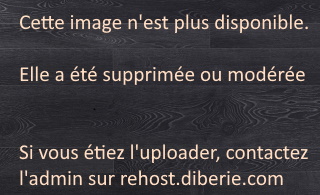

j'ai une question con :
ton boitier est il suffisamment ventilé ? une petite photo pourrait aider ;)

voilà vite fait :
https://rehost.diberie.com/Picture/Get/t/114005
Jamais eu de souci avant, j'ai monté cette config il y a 2 ans, il n'y a que le GPU qui a changé en juin. Il fait 19 degrés dans la pièce vs 25 cet été.
