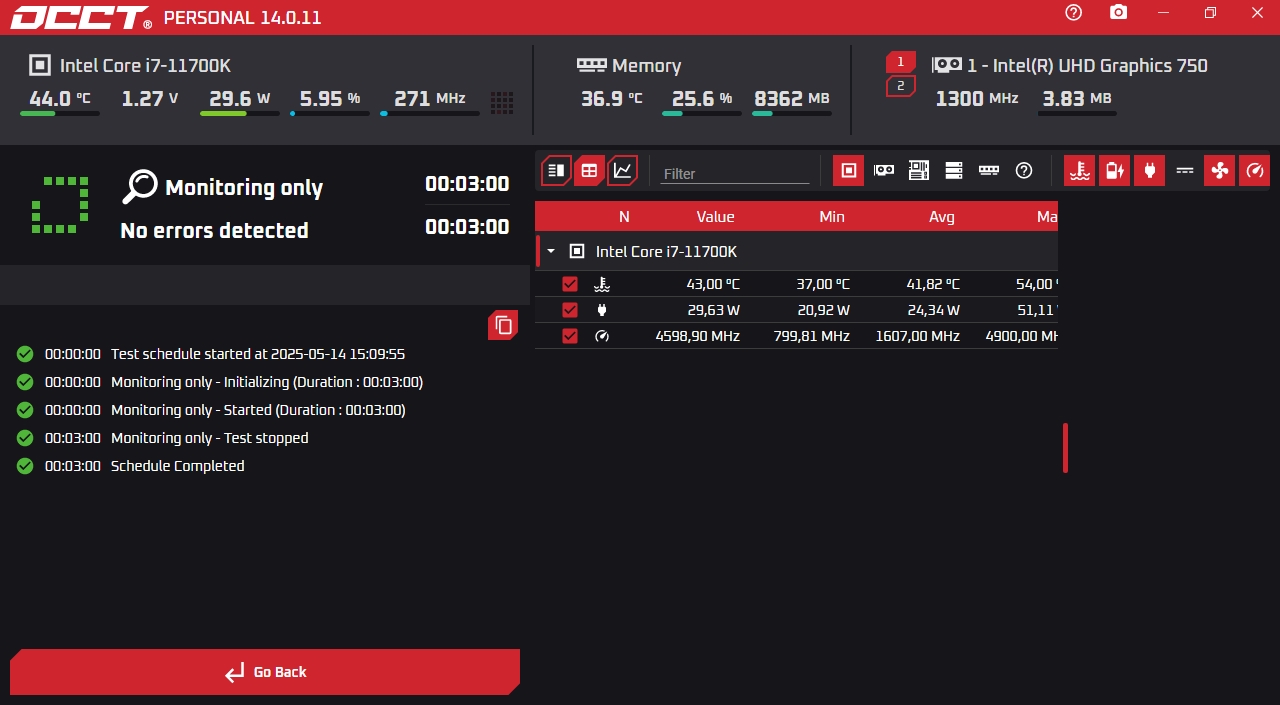

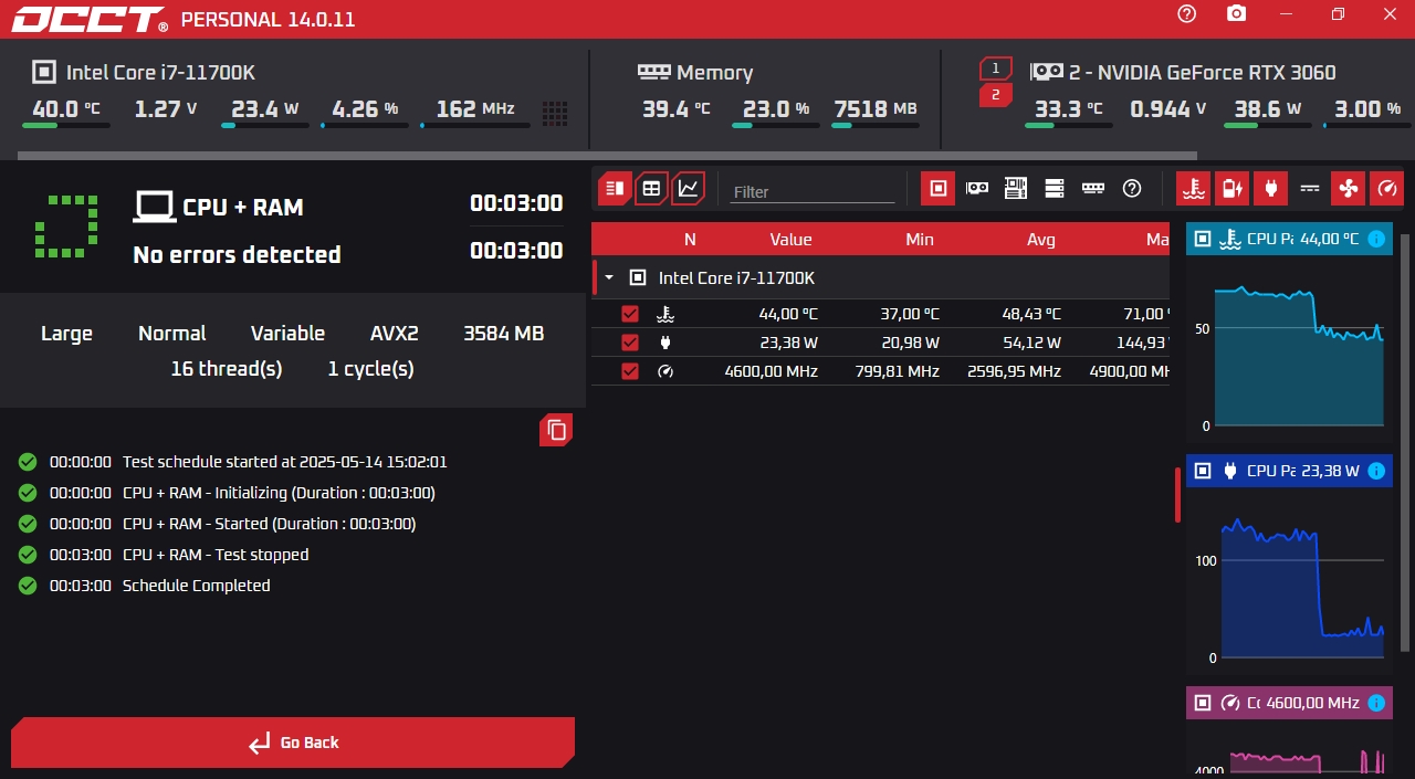

Posté le 14-05-2025 à 15:15:39  profilanswer
celestins a écrit :
pour commencer avec occt  http://www.ocbase.com
1 choisir une durée courte   3 minutes au lieu d'une heure par défaut
2 sélectionner peu de valeur:  t° cpu, puissance cpu ...
3 montrer que sa sélection de valeur avec le bouton en haut à droite
   menu cpu+ram
  https://rehost.diberie.com/Picture/Get/t/394305
faire avec un pentium G6405 2c/4t seulement 23w max et la cg Intel uhd610 du cpu  9 watts max
---> c'est plus facile qu'un CPU de 251 watts et une cg de 340 watts pour apprendre à se servir de OCCT
pour choisir ses valeurs à mesurer, prendre le 'monitoring only' puis 'start',  le cpu et cg ne sont pas charger
  https://rehost.diberie.com/Picture/Get/t/394311
OK, j'ai lancé deux tests
https://rehost.diberie.com/Picture/Get/f/394340
https://rehost.diberie.com/Picture/Get/f/394341
