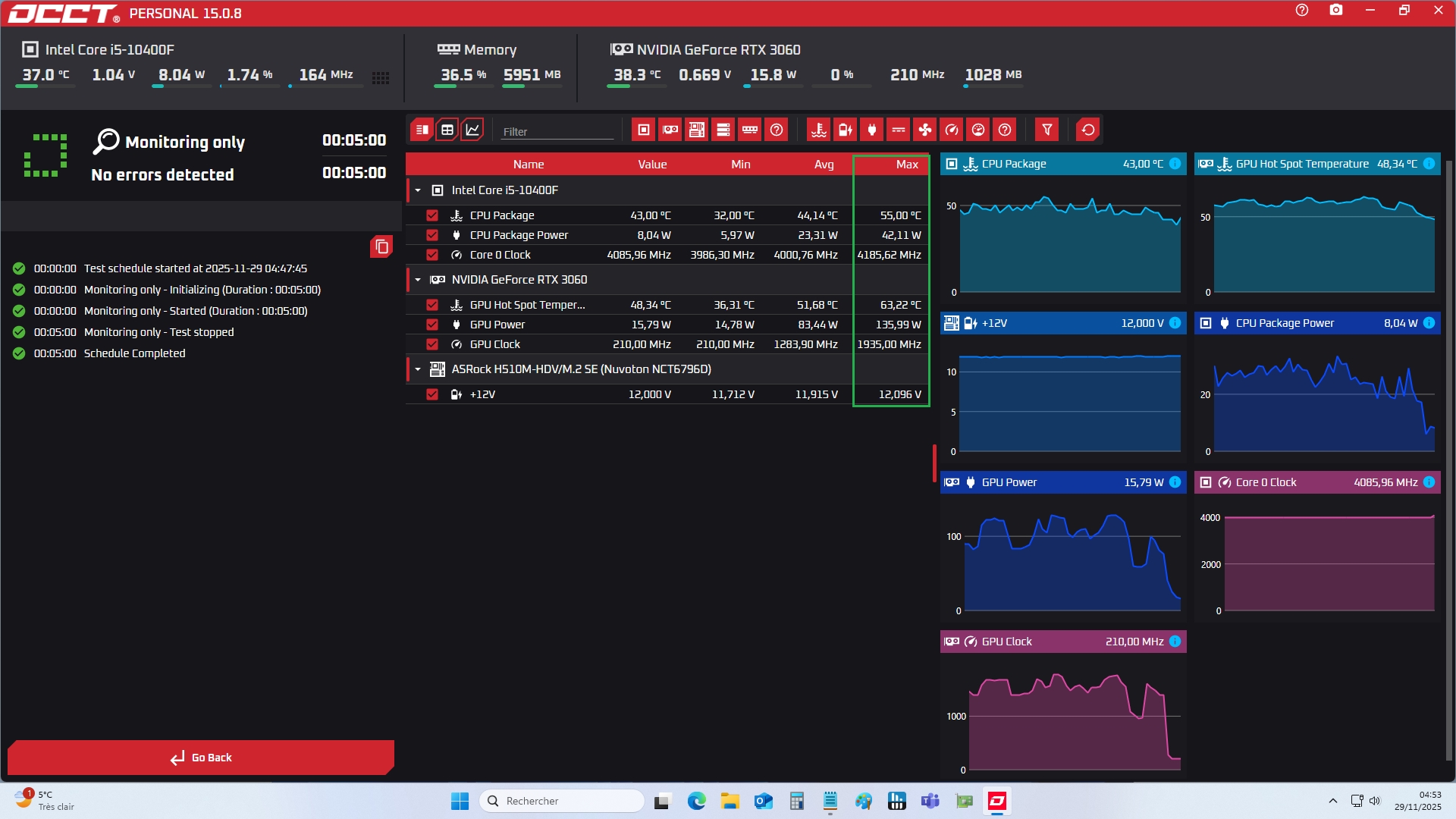

J'ai installé les pilotes de carte mère, de nvidia avec DDU, et fait du sfc / scannow,
Voilà mon OCCT + lien 3dmark : https://imgur.com/a/lF8NeFG
http://www.3dmark.com/spy/60188904
Je n'ai pas le X3D turbo actif là, car si je l'active le 3Dmark processeur tomve à 10000

Je n'arrive pas à avancer plus, en MFGx4 j'ai 100FPS environ en moyenne sur outlaws, là ou j'en vois 155-170 selon les sites de benchmark, je ne comprends rien.
Ma ram est bien à 6000mhz c28, mon processeur semble bien être a 5200mhz, par contre sous occt en jeu je le vois à 3000-4000, et pas en charge, comme si il était en idle, alors que afterburner indique 5200mhz,
La 5080 semble bien fonctionner et les benchmark sont cohérents, je suis à court d'idées ?
