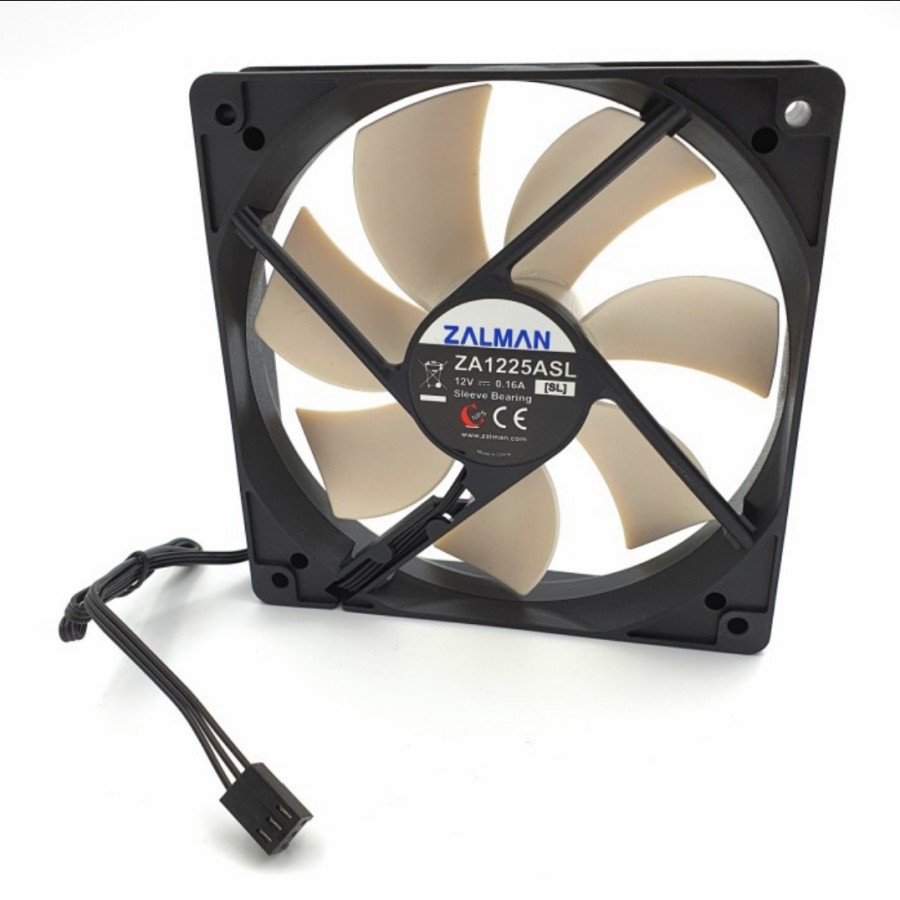

de ce que je vois, les ventilos n'ont qu'un seul cable, 3 pins, à brancher sur la cm
https://down-id.img.susercontent.co [...] 032f8fbb9c
donc, de ce que je comprend, c'est lui qui fournit le courant pour à la fois faire tourner les ventilos, et allumer leur RGB
rien ne sert donc d'acheter un HUB (encore moins ARGB puisque tes ventilos sont RGB > RGB non controlable)
a te lire, je pense que t'as pas encore testé ni fini de monter la machine,
donc tu verras bien, le rgb devrait s'allumer dès que tu mets le pc en route
