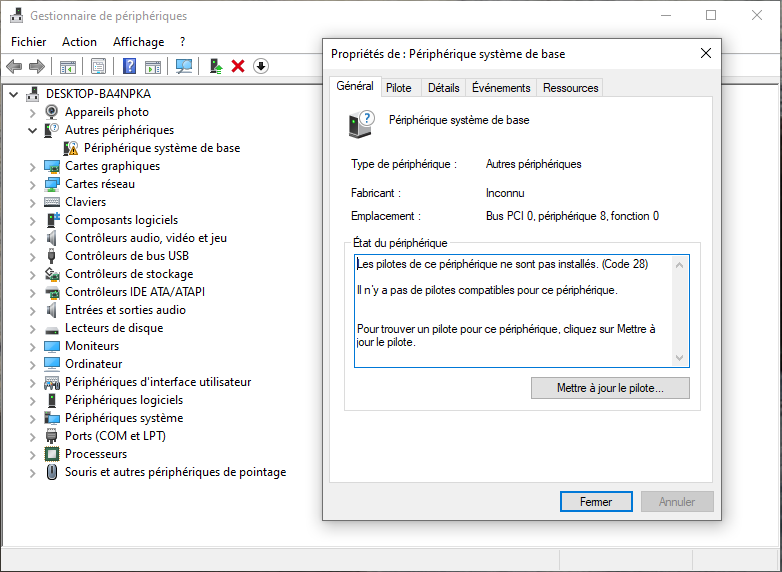

n°10954390
kalix7
Posté le 24-02-2021 à 15:35:20  profilanswer
Tu pourrai tenter de réinstaller les drivers audio : https://download.msi.com/dvr_exe/mb [...] N_APO3.zip
Message édité par kalix7 le 24-02-2021 à 15:36:02
n°10954409
mukumi
RATATATA
Posté le 24-02-2021 à 16:00:25  profilanswer
Un autre test facile pour écarter définitivement le problème des périphériques réseau:
Tu désactives les périphériques réseaux dans le gestionnaire de périphériques et tu lances un jeu offline pour voir si ça arrive toujours.
n°10954488
Miky 2001
N'y pense même pas !!!
Posté le 24-02-2021 à 17:15:41  profilanswer
Encore plus simple, dans le bios tu désactive la carte son et réseau et tu test comme ça.
n°10954498
Tchief18
Posté le 24-02-2021 à 17:26:47  profilanswer
Ok, donc je viens de tester en 1980x1080 c'est même pire qu'en UQHD... dernière nouvelle, ceci : https://zupimages.net/up/21/08/s8bi.png
Je n'ai ni débrancher/rebrancher quelque chose rien de nouveau ajouter non plus Oo mon PC est belle et bien possédé je pense x)
EDIT : je viens de faire une MaJ via Win update (INTEL - System - 1/1/1970 12:00:00 AM - 10.1.1.38 , Intel - Other hardware - Intel(R) Xeon(R) E3 - 1200/1500 v5/6th Gen Intel(R) Core(TM) PCIe Controller (x16) - 1901 , INTEL - System - 7/18/1968 12:00:00 AM - 10.1.14.7 ) et ca a disparu. Je test IG voir si il y a du changement ! Si toujours pas, je ferai la MaJ de mes pilotes sons mais il faudra attendre 2-3 heures pour que les "effets" se fassent ressentir (je n'ai jamais compris pourquoi un simple petit redémarrage rapide enlevé les freezes pendant 2-3 heures  :??:  :heink: ) Si toujours pas, je les désactiverai mais pas via le BIOS ! Je vous tiens au courant !
Message édité par Tchief18 le 24-02-2021 à 17:34:31
retrouvez moi sur Twitch.tv/tchief18 !
n°10954517
intercepte
Posté le 24-02-2021 à 18:02:38  profilanswer
j'ai vu qu'il a une maj pour le bios de ta carte mère.
Normalement faut mieux installer tous les drivers qui sont sur le site de ta carte mère au cas ou Windows update install un mauvais driver.
Sinon Test de désactiver la carte graphique intégrée dans le bios et pourquoi pas le son si ça vient de la.
Sinon j'ai regardé ton stream ce que j'ai vu c'est que quand tu freeze ton "explorer.exe" tape du 100% en cpu au même moment. Il a quelque chose qui retarde ton pc mais je ne vois pas quoi.
n°10954690
Tchief18
Posté le 24-02-2021 à 21:28:34  profilanswer
Bon, j’ai testé  après les MaJ, rien à faire... il faut que je teste les autres solutions proposé ce soir ! Concernant les Maj via le site denma CM, on m’a conseillé justement le contraire
n°10954707
kalix7
Posté le 24-02-2021 à 22:28:02  profilanswer
Matériellement il y'a quoi que tu n'as pas encore changé ? accessoires compris.
n°10954711
Tchief18
Posté le 24-02-2021 à 22:32:44  profilanswer
Rien il est la le problème... tout a été changé
n°10954718
elaine_
Houla Houp Barbatruc
Posté le 24-02-2021 à 22:40:33  profilanswer
tu aurais pas un appareil électrique pas loin de ton PC qui serait la source du souci ?
J'ai deja vu des appareils être la source de perturbation, bon certes c'était dans une entreprise et l'appareil en question était une machine assez grosse mais bon... vu que tu as déjà tout changé / réinstallé il faut chercher des pistes ... réseau elec défaillant ? travaux récent sur l'infra elec, installation d'une ligne a haute tension a coté de chez toi ?
 Page :   1  2  3  4  5  6
