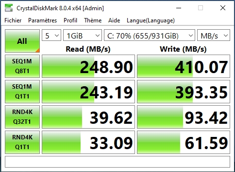

C'est vraiment très très bizarre ton truc, tu peux nous faire une copie écran du test Crystaldiskmark?

Je viens d'avoir le BSOD en lançant crystal disk mark, en fait l'intitulé exact c'est pas un kernel 41 (63) mais "driver power state failure".
Mais c'est bien un kernel 41 (63) qui est inscrit dans le moniteur d'évènements.
La capture crystal disk mark :
https://rehost.diberie.com/Picture/Get/t/155255
Le disque est bien aligné (tuto suivi à la lettre :o)
Pas testé whocrashed encore.

Le taux de lecture inférieur au taux d'écriture , jamais vu ça ...
Tu as moyen de tester le SSD sur un autre PC, limite en externe en USB3?
Classiquement changer de câble SATA et de câble d'alim etc
