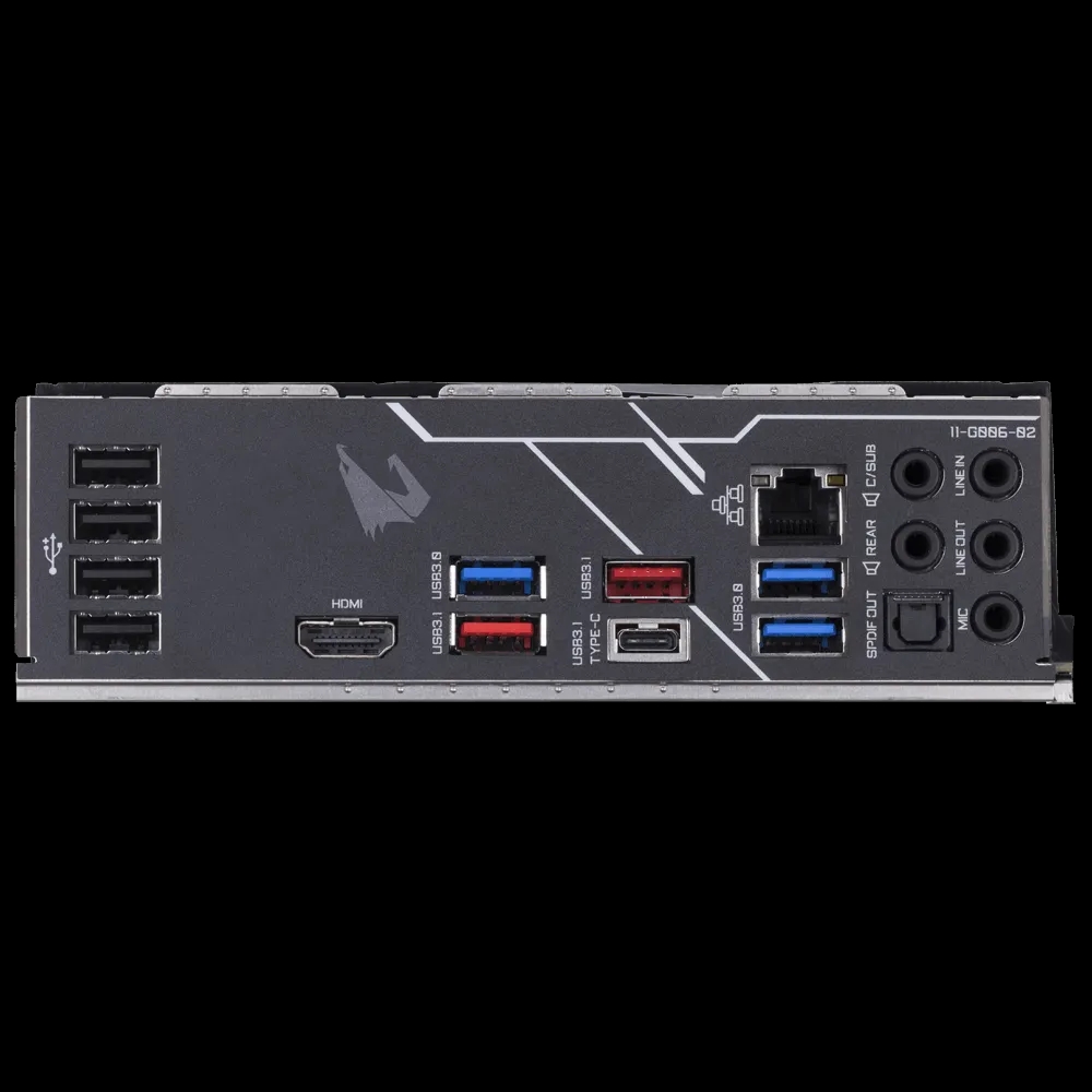

Posté le 28-01-2023 à 12:15:26  profilanswer
ypariam a écrit :
un enfer pour trouver le bon jack à l'arrière de ma Z390 AORUS PRO, la plupart semblant tout simplement ne pas fonctionner.
Si besoin, le jack correspondant est celui du milieu tout à droite :
https://rehost.diberie.com/Picture/Get/t/150234
