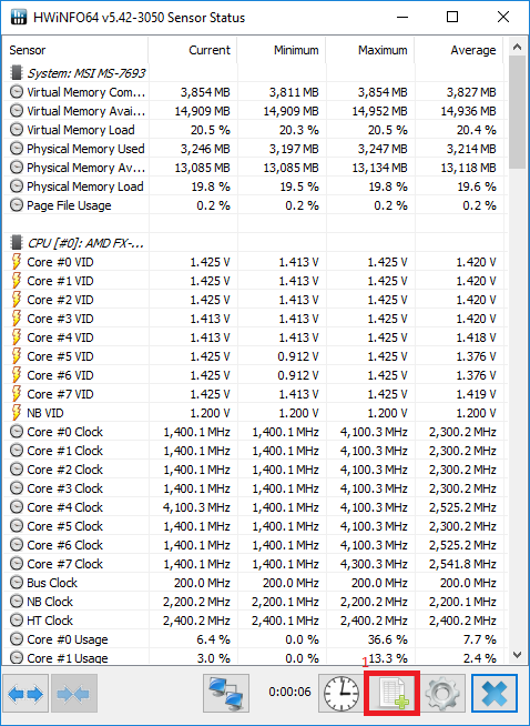

maintenant ce qui serait constructif, c'est de jouer normalement mais de monitorer ta session 20/30 min,  soit en mode visu en plein jeu via rivaturner avec  hwinfo
 le plus judicieux c'est via un tuto simple et court que j'ai trouvé car via écrit c'est pas pratique.
https://forum.overclocking.com/thre [...] -rtss.255/
le plus judicieux est de séléctionné ces éléments si tu veux les visualiser en live .
 cpu: cors clock/températures/
 memory:  used/load/clock
 gpu: température/hotspot temp/core voltage/gpu clock
disk: drive airflow température  des 4 en ta possession ssd/hdd
 vcore et  +12v
 en complément et avant de la session,  il faudra juste cliqué sur le bouton logging start du menu sensors pour enregistrer les log via un fichier cvs.
https://rehost.diberie.com/Picture/Get/t/50688
après soit c'est via excel avec de bonne notion, soit avec un addon type genericviwer log pour comparer/zoomer ces indicateurs. au pire upload le ici.
