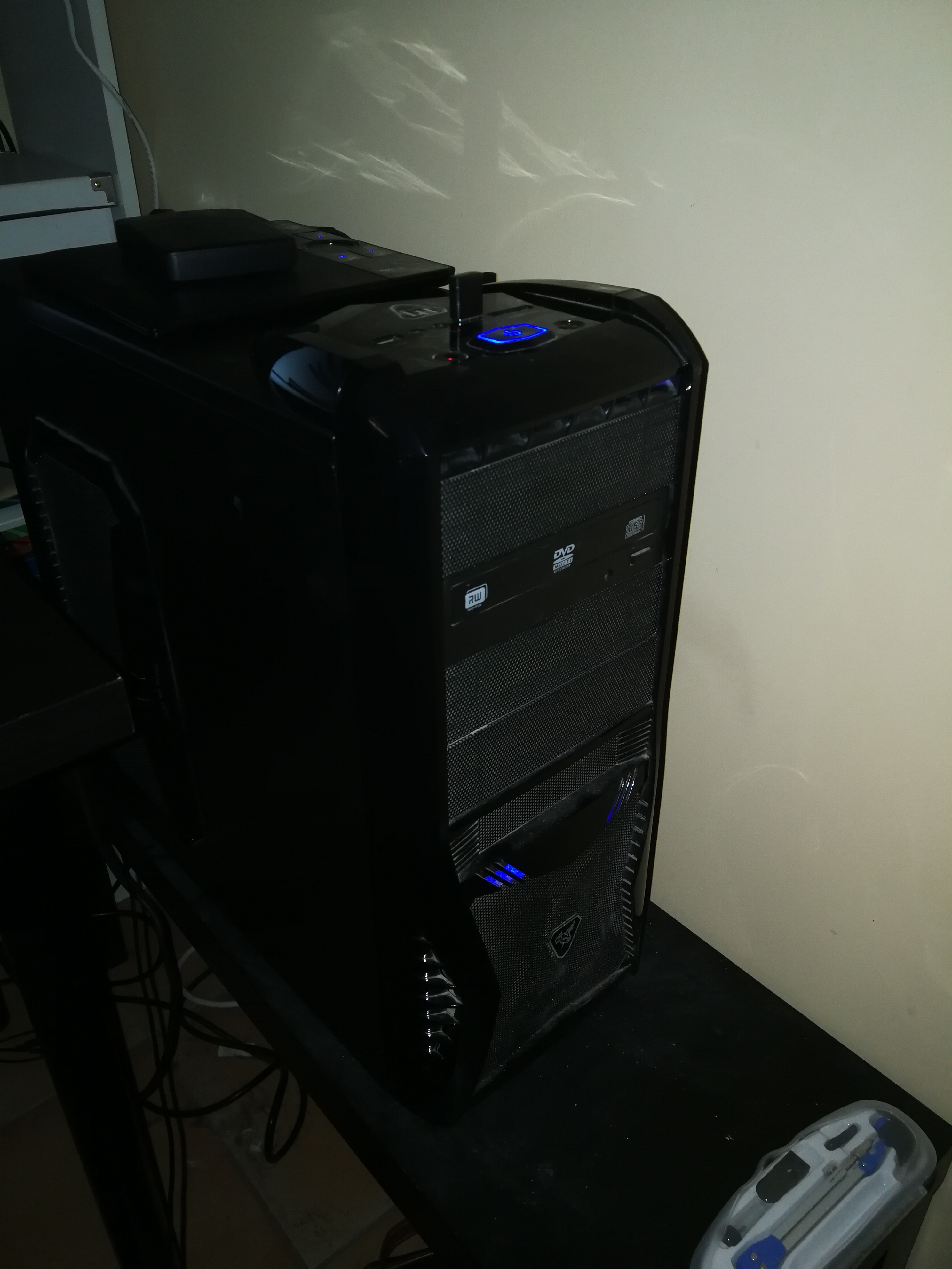

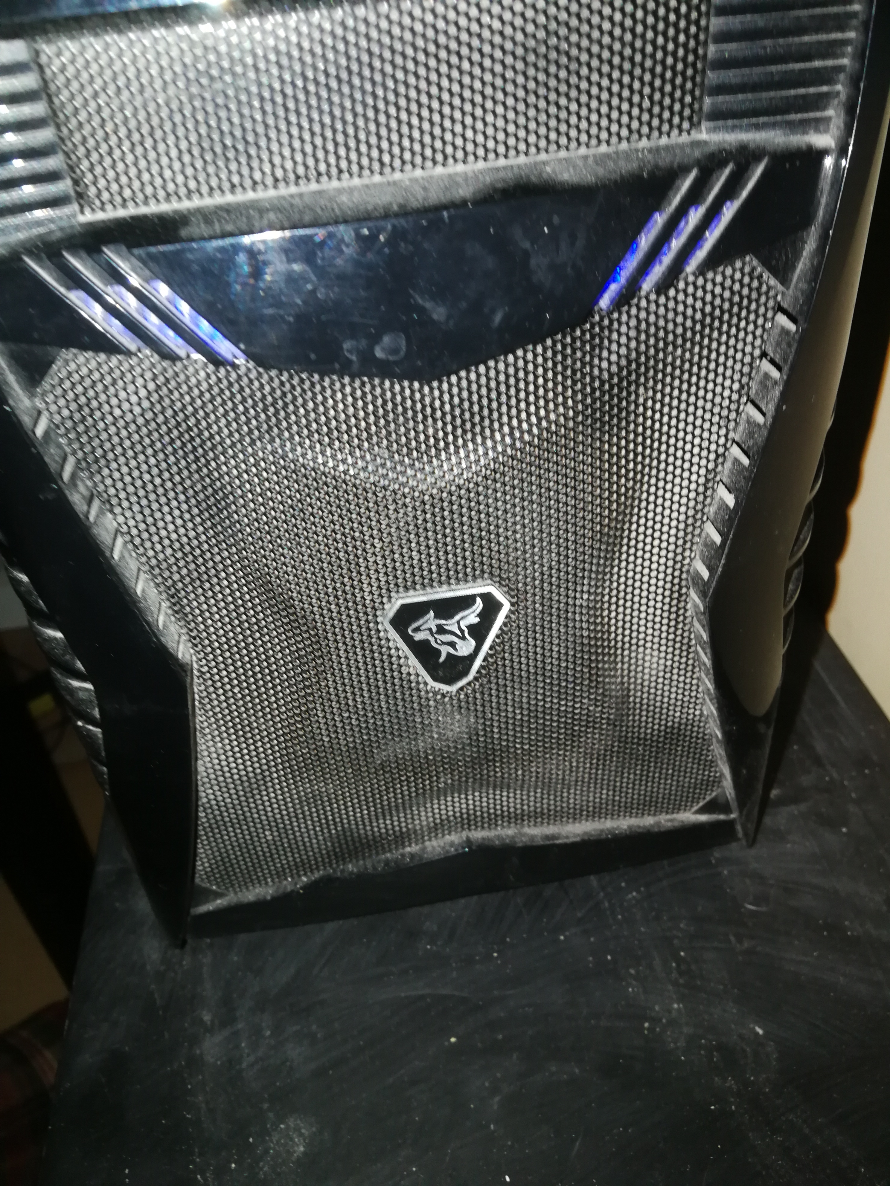

Re-Bonjour à tous,
désolé pour le long silence radio, entre le boulot, la famille et le COVID, j'ai pas eu une minute à moi...
J'ai ouvert mon boitier et j'ai pris une photo de mon alim. Et tant que j'y étais, j'ai viré la poussière...
Voici donc les photos de mon boitier et de mon alim :
Boitier :https://rehost.diberie.com/Picture/Get/r/60618
https://rehost.diberie.com/Picture/Get/r/60619
https://rehost.diberie.com/Picture/Get/r/60620
Alim : https://rehost.diberie.com/Picture/Get/f/60617
Par ailleurs, j'en ai profité pour chercher si je pouvais changer les barrettes de RAM pour du 2x16 Go. A priori la carte mère supporte 32 Go max, du coup ça me semble tout à fait envisageable et ça me permettra d'améliorer un peu cet ordi avant d'en monter un tout beau tout neuf.
Pourriez vous me conseiller des barrettes 16 Go en DDR3 ? Quelle fréquence dois-je choisir ? J'en trouve principalement pour ordi portable, est-ce que ça change quelque chose ?

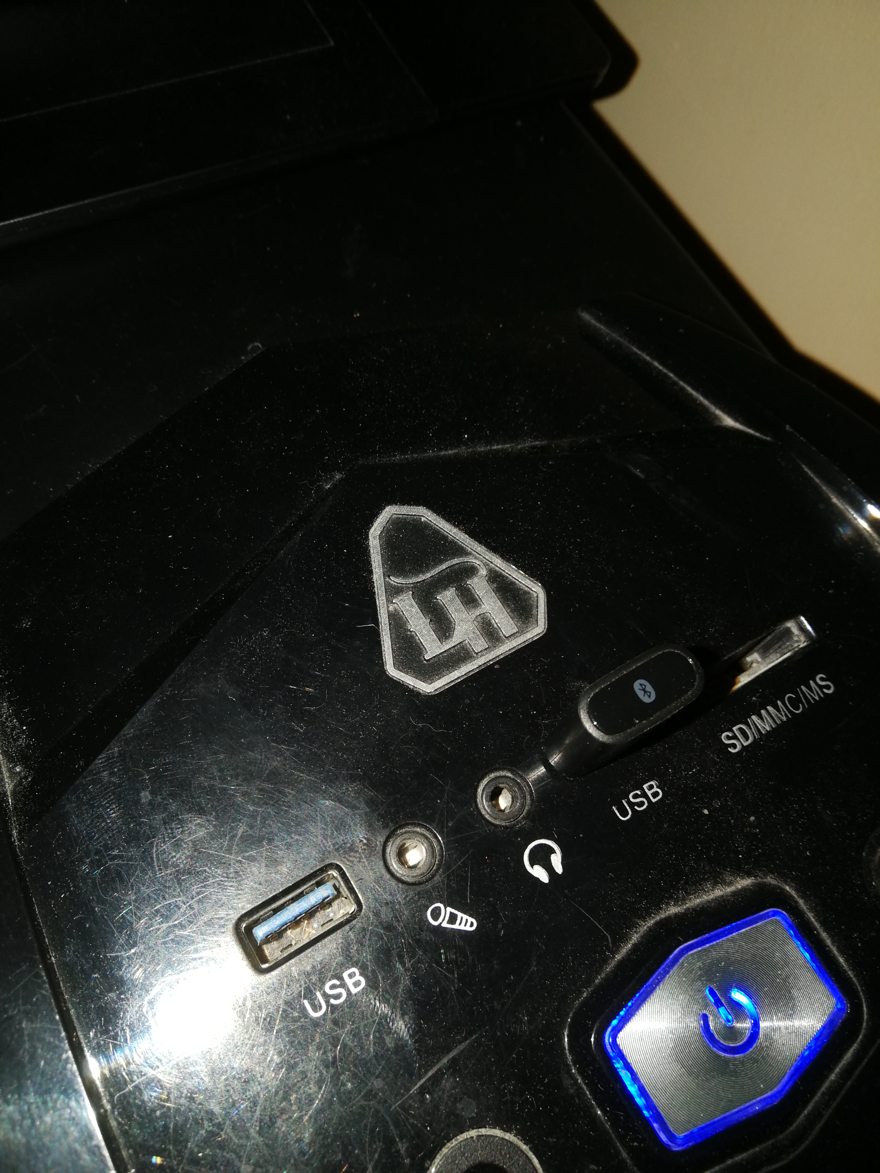

Dernière question, j'ai vu un cable bleu non connecté qui m'a intrigué. Après enquête il semble qu'il s'agissait d'un cable USB 3 qui aurait du relier la carte mère et un port de façade... seulement le cable était bizarre, avec un "petit cable" USB "normal" qui lui était branché.
Voici une photo :
https://rehost.diberie.com/Picture/Get/f/60621
J'ai essayé de ne brancher que le cable bleu mais ça ne fonctionne pas, le port ne semble même pas alimenté. J'ai essayé de brancher les deux et là le port est alimenté. Mais il ne se passe rien quand je branche une clé usb... J'ai supposé qu'il s'agissait d'un problème de pilote mais tout est à jour...
Du coup, de dépit j'ai remis comme c'était... au moins j'ai un port usb fonctionnel...
En tout cas je comprends désormais pourquoi je trouvais qu'il n'y avait pas grande différence entre USB 2 et 3  :sweat:
Une idée sur ce qui cloche ?
Merci d'avance :-)
