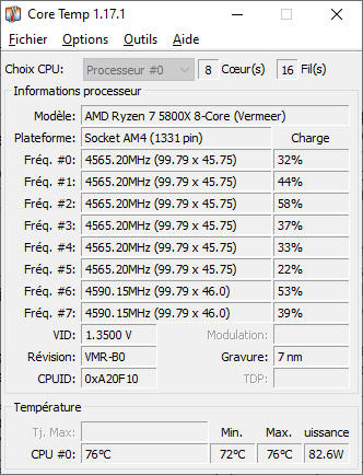

Je fais les test après et je vous tiens au courant, mais sinon j'ai tester le logiciel coretemp voilà le screen https://zupimages.net/up/22/18/gj9u.png si je devrais donc changer de ventirad je partirais sur le quel ? sinon on ma conseiller de partir sur un watercooling

coretemp dans quelles conditions ? tu avais lancé quoi comme prog pour faire chauffer ?
le mieux ce serait 3dmark ou un jeu, pour que toute la config chauffe pendant un moment (cpu et cg)

J'ai lancer ark pour coretemps mon boitier est un Corsair 275R Airflow le mieux serais quoi en vrai ?

si c'est pendant que tu jouais, t'es quand même assez loin de la temperature de throttle (76°C sur ton screen)
mais faut voir si t'as joué assez longtemps,
et si t'as eu des baisses de fps durant cette session de Ark ?
en attendant, ton 5800x mérite qd mm mieux qu'un ptit pure rock slim avec son mini moulin de 92 mm, je trouve,
