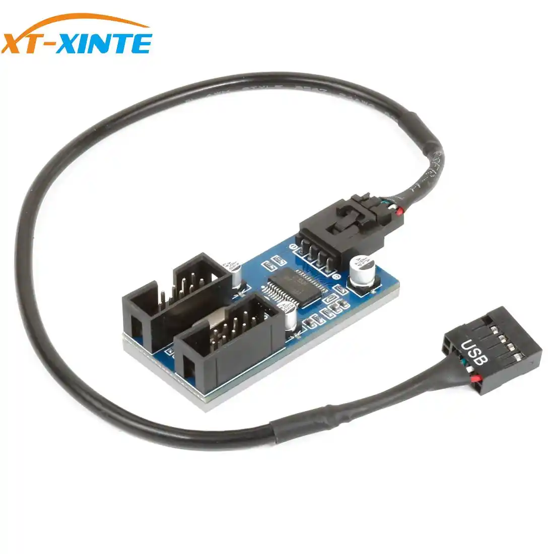

bonjour ,
je fais dans le  vintage en ce moment , j'ai recupere une carte mère super socket 7 , qui n'est pas équipée avec des connecteurs 9pins usb , j'ai découvert qu'il existait des splitter usb pour raccorder les connecteurs usb façade , par contre pour lier le splitter usb à la carte mère , je trouve rien , il faudrait que ce soit au format PCI .
https://ae01.alicdn.com/kf/H9c9795a5e63d45b19f8b6f6f2ad9cbbaZ/XT-XINTE-9pin-USB-en-t-te-m-le-1-2-4-femelle-rallonge-c-ble.jpg_q50.jpg
Des cartes pci usb 2.0 existent mais elle n'ont pas de connecteur mâle 9pin usb..

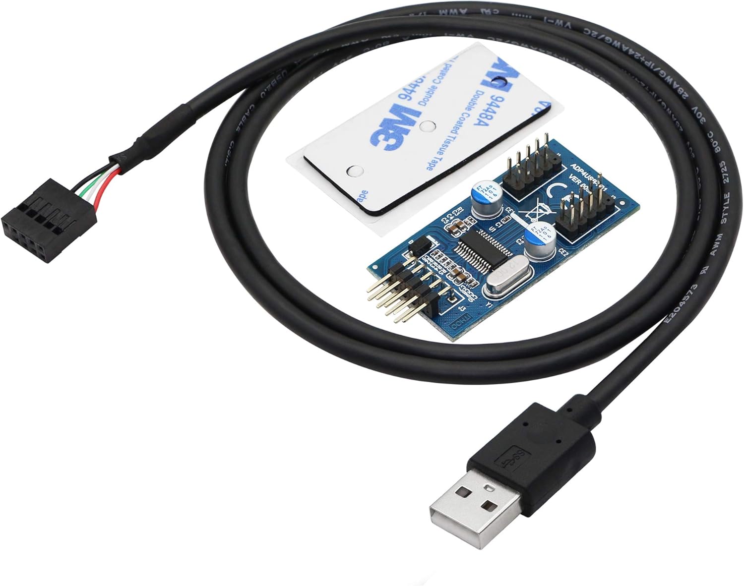

Je viens de voir qu'il existe un kit avec directement un connecteur type A :
https://images-na.ssl-images-amazon.com/images/I/71wUl94CTsL._AC_SL1500_.jpg
Par contre le câble est un peu long : 1 mètre
PS : Attention ! Ce type de répartiteur usb n'est pas alimenté. Donc les 500mA du connecteur type A doivent se répartir pour alimenter le répartiteur lui-même et les 2 x 2 ports USB. Donc si on connecte 4 appareils usb (clés de stockage, clavier, souris, dongle bluetooth, etc...) cela risque d'être trop juste pour alimenter tout le monde suivant ce que chacun consomme.
