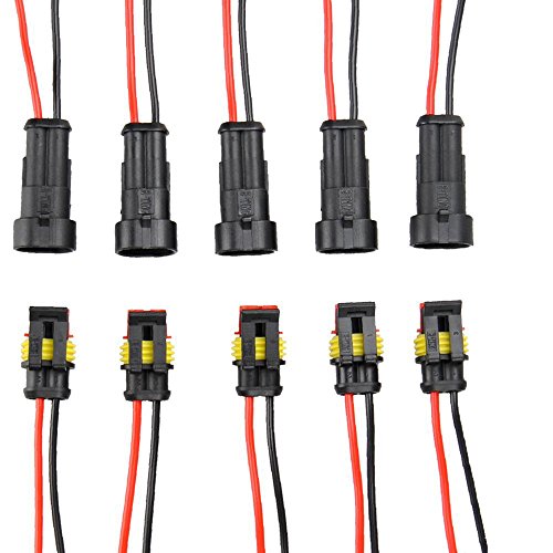

faut pas forcément déssouder/ressouder,
tu coupes les fils, tu dénudes, et tu utilises des ptits connecteurs électriques,
https://images-eu.ssl-images-amazon.com/images/I/51COo00g8yL._SL500_.jpg
ou, tu entortilles bien les fils et tu les mets dans de l'isolant thermoretractable pr faire propre
