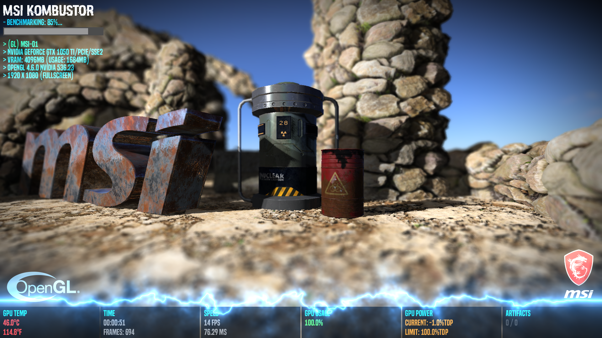

celestins a écrit :
avec 2 barrettes de Corsair 3200 en slot #2 et #4, ça crash aussi ?
tu as les screens du benchmark 1080 de Kombustor v4.1.27.0 (le dernier),  durée du bench 60 secondes
        on peut voir en bas le power limit cg, artifacts et température
        exemple:
         en cours                          https://zupimages.net/up/23/41/dyy7.png
         terminé avec résultat       https://zupimages.net/up/23/41/avhi.png
kombustor  (ou furmark) tire énormément sur l'alimentation du PC
    rtx3090  449 watts sur furmark (carte seule)  https://www.techpowerup.com/review/ [...] oc/29.html
Yes jai teste avec juste deux barrettes de corsair et javais aussi dautres barrettes en 2x8 GO 3200Mhz qui trainaient et ca crash. Et vu les tests memTest que jai fait je doute que ce soit la RAM
Nop j'ai pas les screens sur moi mais rien de special a signaler, la temperature est correcte et pas d'artefact
Message édité par LovisXII le 09-10-2023 à 11:22:26
