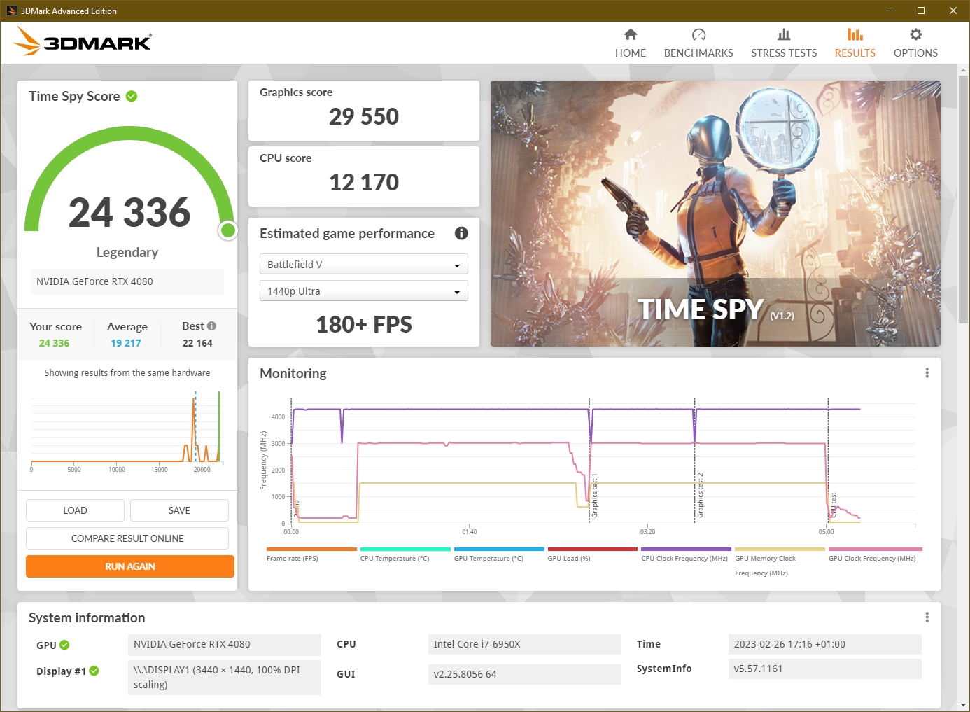

C'est quand meme très étonnant... Avec mon CPU plus ancien et une 4080 j'ai plus sur timespy...
https://rehost.diberie.com/Picture/Get/r/154275
On dirait effectivement que quelque chose cloche au niveau CPU...

n°11227575
Nono0000
Posté le 03-03-2023 à 16:51:16  profilanswer
zor29 a écrit :
Salut , j'ai aussi le même souci avec un 5800X
regarde ce lien..
https://www.techpowerup.com/review/ [...] i9-12900k/
Mon score 3Dmark - ~28.000 pts en GPU  aussi..
Bon courage
Il y a quand meme un truc qui cloche ! ce n'est pas possible que j'ai plus de points avec une 4080 et un CPU bien plus vieux (meme s'il est OC et a 20 threads)
Message édité par Nono0000 le 03-03-2023 à 16:51:48
