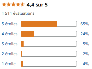

Posté le 07-01-2025 à 14:41:01  profilanswer
:heink:
il y a plus de 1500 évals dont quasiment que des éval positives , sans parler qu'on a plus tendance à laisser une éval quand on n'est pas satisfait d'un article :o
Si tu te bases uniquement sur les quelques évals négatives , t'es mal barré :o
https://i.postimg.cc/Qt7qXvrQ/Sans-titre.png

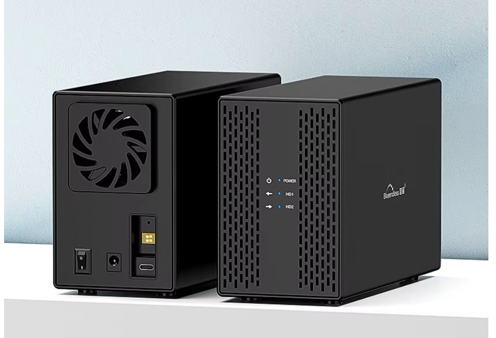

Posté le 10-12-2025 à 10:03:10  profilanswer
Bonjour,
Je ne sais pas trop où poster pour parler de ça, mais je tente ici :D
Quelqu'un a t'il déjà utilisé ce genre de boitiers externes pour 2 hdd 3.5 ?
https://rehost.diberie.com/Picture/Get/t/464079
https://fr.aliexpress.com/item/1005008051705137.html
n°11457390
Space
Profil: Maux des rateurs
Posté le 10-12-2025 à 14:39:29  profilanswer
C'est pour quel type de paramétrage ? Jbod , single , raid ?
J'éviterais , cela se trouve le bouzin est buggé jusqu'à la moelle, c'est plus tatillon encore plus si tu veux faire du raid...
Lis mon commentaire que j'ai mis 3 posts au dessus concernant le choix d'un DD externe 1x3,5", c'est valable aussi pour les 2x3,5" :o
n°11457394
Jules Winn​field
порой не та...
Posté le 10-12-2025 à 14:47:39  profilanswer
Pas de raid pour mon utilisation, en fait je cherche juste un boîtier externe usb pour y mettre 2 disques.
Le boîtier sera branché en usb à mon nas diy qui est trop petit pour y mettre des hdd 3.5 à l'intérieur
