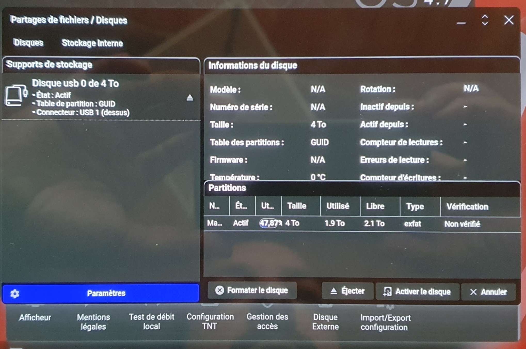

J'ai un HDD Western Digital 4To branché sur le boîtier serveur d'une Freebox Mini 4K, qui n”est pas visible sur le réseau.
Dans Freebox OS son statut est le suivant :
https://rehost.diberie.com/Picture/Get/r/186302
Il est indiqué comme "actif" à gauche.
Mais pas de statistiques de fonctionnement à droite...
Le HDD est parfaitement lisible sur une Mi Box 3, un NAS Synology DS216p, un PC sous Windows 10.
Il semblerait que le souci pourrait venir de la table de partition au format GUID (voir capture ci-dessus), semble-t-il non gérée par la Freebox.
(c'était le cas en 2011 d'après des résultats Google, je vais partir du principe que c'est toujours vrai)
Sur le topic Freebox Mini 4k on me suggère de convertir le HDD au format MBR.
Apparemment ça peut se faire sans perdre les données avec le logiciel AOMEI PARTITION ASSISTANT.
Est-ce qu’on peut me confirmer la faisabilité de la conversion sans perte ?
Et le temps que ça prendrait pour un HDD de 4To ?
(uniquement 2To de données sur le disque mais j”imagine que tout le stockage doit être converti)
Quand Chuck Norris te répond "Dans ton cul", vérifie...
Normalement cela se passe sans souci mais il est plus sùr de faire un backup de ses données avant la manip s'il n'y a pas de backup :o

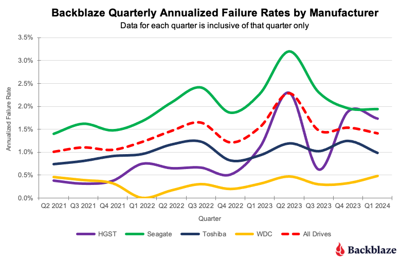

Backblaze continue de mettre à jour leur BDD concernant le taux de fiabilité de leurs DD :o
https://www.backblaze.com/blog/back [...] r-q1-2024/
https://i.postimg.cc/TR4sHFBn/1-Q1-2024-Quarterly-AFR-Primary-Drive-Models.webp
https://i.postimg.cc/ZqGVKthg/6-AFR-by-Manufacturer.webp
