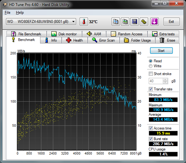

Space
Profil: Maux des rateurs
Posté le 19-03-2022 à 14:09:46  profilanswer
Yo,
J'ai depuis peu un WD Red 8To qui a 6 ans (branché en interne en Sata que j'avais récupéré dans un MyBook Duo 16 To) qui fait un bruit pas très rassurant , des claquements de tète suivi de "rrrrrrrr" "rrrrrrrr" [:ex-floodeur:4]
Si j'arrète le PC, attends quelques secondes et rédémarre cela ne le fait plus...

J'avais fait plusieurs burst test , je n'ai pas rencontré de problème sauf une fois ou le débit à chuté à 10 MB/s pendant 2 ou 3 secondes sans entendre le bruit...
Cela ne l'a pas fait depuis que j'ai réactivé le parcage si cela recommence , je le change.
Test fait à l'instant:
https://i.postimg.cc/YS5fqNg5/Sans-titre.png
n°11107163
zonka
x58 forever!
Posté le 19-03-2022 à 17:58:25  profilanswer
Ça semble OK. De toute façon t'as du backup donc.... :p
