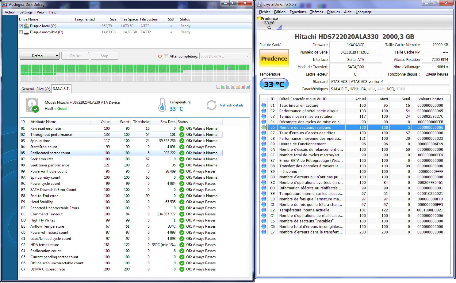

Le lendemain, je lance à nouveau CrystalDiskInfo et là je vois "Prudence" par rapport au nombre de secteurs ré alloués.
J'ai lancé par la suite DiskDefrag pour voir si il y avait une différence, DiskDefrag me dit que le statut est bon.
Voilà un screenshots des deux logiciels avec les infos SMART.
https://s3-eu-west-1.amazonaws.com/sdz-upload/prod/upload/Diag3.png

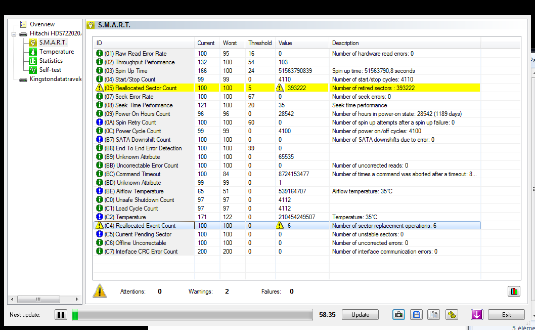

J'ai également essayé HDTUNE hier voici les infos.
https://s3-eu-west-1.amazonaws.com/sdz-upload/prod/upload/HD_Tune_Pro_Drive_Status.png
Qu'est-ce que vous pensez des résultats ? Quels logiciels croire ?

CrystalDisk et HDTune sont des logiciels fiables. D'ailleurs ils indiquent la même chose donc pas de doute sur l'état du disque: la fin est proche.
Concernant Auslogic Disk Defrag, c'est bizarre car il détecte également les 393 222 secteurs réalloués mais il indique que tout va bien, le disque est en bonne santé.  :non:
Peut-être le logiciel est mal calibré par défaut. Regarde dans les options si on peut régler le seuil d'alerte en fonction des secteurs réalloués/instables...
Je te conseille de sauvegarder tes données (si ce n'est pas déjà fait) et de faire ensuite un scandisk pour bien voir l'étendue des dégats (tu peux utiliser HDTune pour ça).
Là, avec autant de secteurs réalloués, le disque est irrécupérable. Il faudra le remplacer.

Concernant DiskDefrag, je n'ai pas vu de réglage.
Pour lancer le "scandisk" via HDTune c'est bien l'onglet "Error Scan" ?
