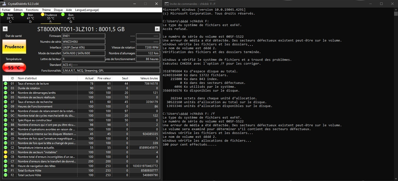

J'ai acheté un DD externe Lacie D2 pro 8To début novembre dernier chez LDLC. Très peu servi et seulement à partir de fin janvier, juste du stockage des medias familiaux : 88 heures de connection...
Hier, en sauvegardant un dossier de videos photos musique d'environ 150 Go, il s'est mis à couiner cruikcruik comme un petit cochon au bout d' 1/4 heure. Aussitôt sans frémir, je sors mon Crytaldiskinfo et shlaaak ! signal de surchauffe à 56°, plus 4 secteurs instables. Lancer de CHKDSK /F, ca court toujours, c'est looooong...
Je m'étonnais de plafonner à 40 Mb/s sur le taux des transferts down or up. Renseignements pris ici et là, il peut monter facilement à 250 Mb/s... Ca vient du DD ou d'autre chose ?
Quelques particularités qui suscitent mes interrogations, et merci beaucoup vos réponses :
CHKDSK : "0 Ko dans des secteurs défectueux" ca veut bien dire qu'il n'y a aucune donnée dans les 4 secteurs détectés instables par Crytaldiskinfo en C5 et C6 ? C'est quoi une "erreur de média" ?
Une fois la sauvegarde obligatoire effectuée - si dieu le veut, plus de 4 To à mettre à l'abri -, devrais-je le reformater en NTFS ?
C'est quantifiable, le temps nécessaire du CHKDSK en fonction de la capacité du disque (8 To...) ? Il est indiqué "100 pour cent effectués" depuis le tout début de la procédure, et je me demande si le module va mourir aaaargh pendant la procédure qui n'en finit plus...
Merci d'avance :)
Edit : avec une copie des écrans ca va beaucoup mieux :)

n°11335668
fabcoq
Posté le 16-04-2024 à 17:44:46  profilanswer
Bonjour,
Que dit crystakdiskinfo sur son état
https://crystalmark.info/en/software/crystaldiskinfo/
n°11335669
Dantiste
Posté le 16-04-2024 à 17:50:34  profilanswer
fabcoq a écrit :
Bonjour,
J'ai rajouté la copie de crystaldiskinfo. Sachant que je suis loin d'être capable d'interpréter lucidement les données fournies...

n°11335670
fabcoq
Posté le 16-04-2024 à 17:53:10  profilanswer
Pour info un hdd ne peut ce réparer et même presque neuf mourir rapidement.
C'est pour cela que l'on conseille d'avoir au moins 2 hdd de sauvegarde, le top étant 3.
Evites de t'amuser avec chkdsk, tu risques de faire pire que mieux.
Pour la température 56° ce n'est pas gênant, ton boitier n'est peut être pas refroidit (ventilation) et quand tu travailles longtemps avec la température monte.
J'ai la même chose avec mes 2 wd book par contre aucun défaut pour l'instant.
n°11335671
fabcoq
Posté le 16-04-2024 à 17:56:08  profilanswer
Il est en prudence, ce n'est pas bon signe.S'il est encore sous garantie je la ferais fonctionner.
Je te conseille de transferer ces données sur un autre hdd par sécurité.
Il peut soit rester comme cela , soit se dégrader rapidement.
n°11335672
fabcoq
Posté le 16-04-2024 à 17:59:55  profilanswer
ah , c'est un seagate , perso je n'ai pas trop confiance à cette marque qui revient souvent dans les problèmes de disque

Dantiste
Posté le 16-04-2024 à 18:32:10  profilanswer
Justement, j'en ai deux, j'alterne les enregistrements sur les deux à tour de rôle, quand l'un travaille l'autre se repose et réciproquement chacun son tour   [:arank'thnar:5]
C'est décidé après rapide réflexion, dès demain je le change, je verrai ce soir pour faire mon choix
Tout pareil pour Seagate, je l'aime moi non plus, mes deux HD WD 1 et 3 To tournent derviche depuis 4 ans. Quand je dors pas...
Le disque sur ces unités Lacie est un Seagate BarraCuda Pro 8 To. A éviter en conséquence...

n°11337838
Dantiste
Posté le 29-04-2024 à 14:32:40  profilanswer
Fin des courses y en a marre ras le bol d'un DDE tout neuf qui part en sucette.
Et à toutes fins utiles...
Passé de 4 secteurs "instables" à 531 au final. Le nombre augmente systématiquement environ 30 secondes après la connection, ca me fait songer à une panne physique d'un composant (chauffe ?)
Là où ca berce grave, c'est que c'était monté à 544 secteurs, puis ca redescendut, pas moyen de savoir si c'est CrytalDisk ou le firmware du bouzin ou ou ou...  :ouch:  :ouch:
Transfert de 5,5 To, 714 dossiers, reste 21 dossiers bien amochés non transférables illisibles copiables perdus, mais qui apparaissent dans le répertoire du DD  :??:  Eviter la commande glisser déplacer, ca plante trop, privilégier copier puis coller.
Le transfert se fait presque correctement, avec toutefois des hauts et des bas dans le flux, quand le DDE est "froid" soit 12 à 15°. Mais dès qu'il est reconnecté, la T° monte en moins de 10 minutes à 50+° et ca plante. Ca m'a permis de récupérer une 100aine de dossiers...
