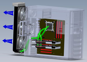

J'ai opté pour une solution différente pour mon WC  Swiftech H2O-320 EDGE HD : Je l'ai fixé à l'extérieur du boitier en vertical et en parallèle (moi j'ai la version 3 ventilos hdg).
http://media.materiel.net/live/163729.jpg
Un peu comme cela, sauf qu'au lieu d'être derrière, il est fixé par trois vis/boulons sur le côté droit. C'est très pratique. A la vue de tes photos et de l'emplacement de ton PC dans son environnement, ça semble tout à fait envisageable : Fixation aisée, rapide, pas d'atteintes au boitier à part trois petits trous sur le côté, circulation d'air optimisée et dégagement facile pour intervention, remplissage, nettoyage, etc. Je n'ai pas de photo avec moi, et pas la possibilité d'en faire avant quelques jours.
Les tuyaux sortent par un trou de ventilation à l'arrière du boitier et j'ai mis les câbles suffisamment long pour ne pas être embêté. Je pense que dans ton cas, tu peux utiliser les orifices de la partie supérieure ou en faire d'autres à l'arrière, voire encore utiliser les brackets USB arrière libres...
http://www.swiftech.com/images/Product_pages/MCR-Drive-r2/MCR320-RADBOX-3-8IN-%282%29-LC-VGA.jpg
Il y a aussi ce genre de solution :
http://img818.imageshack.us/img818/7522/img1413c.jpg
