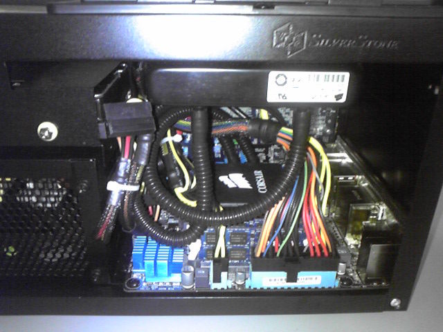

J'ai aussi pensé au H50/60, apparemment ça marchait plutôt bien sur la config de CowCotLand, en le posant simplement contre le 180mm...
Message édité par Me-Ka le 14-06-2011 à 00:20:24

Jinseikai a écrit :
En ventirad y'a le AXP 140 qui est bon et qui rentre tout juste selon la position du socket :)
Sinon H60 en push/pull sur le haut, en virant le 180 c'est parfait.
L'AXP fait bien son boulot. C'est quoi ton socket ?

Jinseikai
Posté le 13-06-2011 à 23:58:57  profilanswer
Je l'avais sur ma H55N-USB3, socket 1156 donc :)
J'ai testé avec le H60 aussi, plus efficace que l'AXP140.

Posté le 14-06-2011 à 10:33:43  profilanswer
Partez plutôt sur le h20 620 de Antec pour les WC compact, plus compact, moins bruyant et plus performant, et en plus pas cher :P
Mes ventes : PNJ AEE S70 Extreme | Casque Intra Pioneer CX9 - [u
n°7939093
mckay86
Posté le 14-06-2011 à 10:45:45  profilanswer
+1 les tuyaux sont plus souple en plus, ça aide dans les petits boitiers  :jap:

Posté le 25-07-2011 à 14:01:10  profilanswer
Comme ça:
http://livedoor.2.blogimg.jp/clevery_bto/imgs/2/e/2ea16323.jpg
