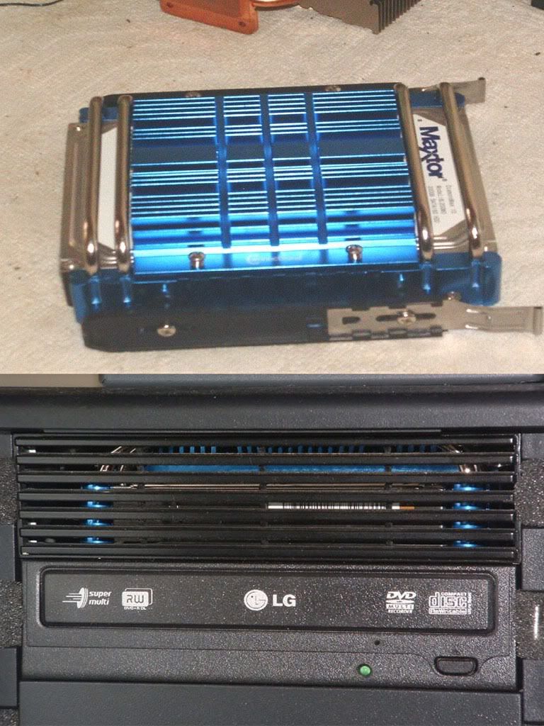

n°5645529
wolfflyter
Posté le 11-07-2007 à 20:26:21  profilanswer
Pour " pas cher " et efficace.
http://i189.photobucket.com/albums/z111/wolfflyter/Dissipateurdisque.jpg
La grille sert aussi au flux d'air du boitier ( deux dans un ! )

Posté le 11-07-2007 à 23:33:44  profilanswer
http://i189.photobucket.com/albums [...] disque.jpg
Intéressant.
