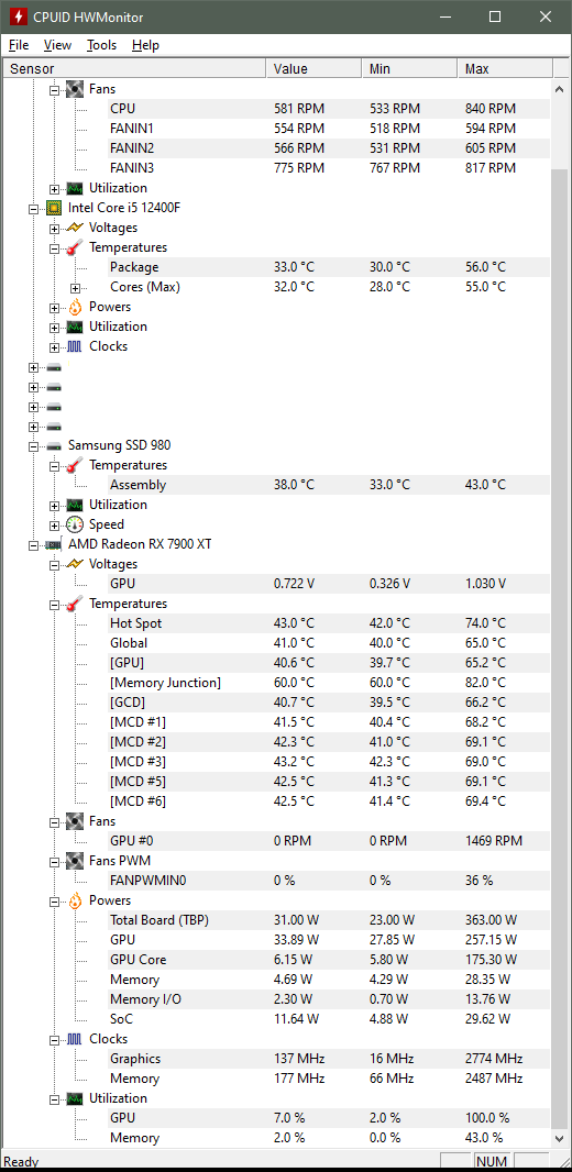

Si ça peut servir > avec 2x140 en intake, 3x120 en outtake, ma carte graphique, qui dissipe pour le moment 310 Watts (avec des pointes à 440 :d ..), ne chauffe pas du tout
Et ils tournent tous au minimum (en dessous ils s'arrêtent :o)
https://zupimages.net/up/23/05/jvsg.png
